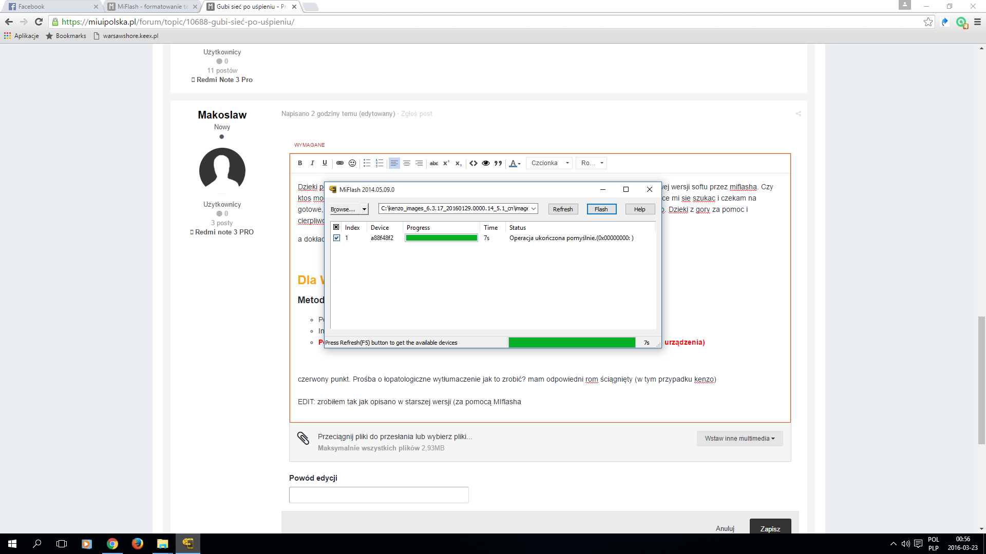

Makoslaw Opublikowano 22 Marca 2016 Autor Udostępnij Opublikowano 22 Marca 2016 (edytowane) Dzieki ponownecza odpowiedz. Niestety mimo przeczytania wielu watkow nie udalo sie poradzic z wgraniem nowej wersji softu przez miflasha. Czy ktos moglby podrzucic linkiem badz wytlumaczyc lopatologicznie jak to zrobic. Wiem ze wyglada to tak, ze nie chce mi sie szukac i czekam na gotowe, ale naprawde staralem sie zmienic ten soft za pomoca tutkow z forum i za kazdym razem nie wychodzilo. Dzieki z gory za pomoc i cierpliwosc:) a dokładnie chodzi o: Dla Windows Metoda 1: Pobieramy MiPCSuite Instalujemy Podłączamy telefon po USB i wybieramy właściwy dla nas rom fastboot (zgodnie z nazwą naszego urządzenia) czerwony punkt. Prośba o łopatologiczne wytłumaczenie jak to zrobić? mam odpowiedni rom ściągnięty (w tym przypadku kenzo) EDIT!! Zrobiłem za pomocą starszej wersji(Miflash) wszystko cacy, po 7s wyskoczył taki komunikak o pomyślnym zakończeniu jak w załączniku, lecz po wyłączeniu miflasha nic się nie działo, system sam nie wystartował tak jak było to opisane w tutku, a po restarcie telefonu był na nim cały czas stary rom. Ktoś coś jakieś pomysły? Edytowane 23 Marca 2016 przez Makoslaw Odnośnik do komentarza Udostępnij na innych stronach Więcej opcji udostępniania...
thomas88888 Opublikowano 23 Marca 2016 Udostępnij Opublikowano 23 Marca 2016 Zawsze możesz spróbować ściągnąć miPCSuite (to inny program od miFlash) wejść do trybu recovery (głośność + jednocześnie z przyciskiem zasilania) i podłączyć telefon do PC sprawdzić w menedżerze urządzeń czy wszystkie sterowniki się zainstalowały i odpalić miPCSuite. Wtedy powinna Ci się wgrać wersja 7.1.18 co prawda chińska ale bez problemów technicznych. Przez miFlash obecnie bez odblokowanego bootloadera da się chyba tylko wgrać wersję 7.1.7 global stable. Odnośnik do komentarza Udostępnij na innych stronach Więcej opcji udostępniania...

Makoslaw Opublikowano 23 Marca 2016 Autor Udostępnij Opublikowano 23 Marca 2016 no tak właśnie podejrzewałem. Czyli reasumując mogę odblokować bootloader musiałbym zgłaszać się do xaomi o pozwolenie (czyli czekać jakieś 2 tyg), albo wgrać przez miFlash tylko tą wersję 7.1.7 global stable, dobrze rozumiem? Czy z http://en.miui.com/a-234.html jest to dokładnie Redmi Note 3 Qualcomm Latest China Stable Version Fastboot File Download ? Bardzo prosze o weryfikację czy dobrze rozumiem wszystko, jeżeli tak to dziś w domu siądę i spróbuję sflaszować ten rom. Dzięki jeszcze raz:) Odnośnik do komentarza Udostępnij na innych stronach Więcej opcji udostępniania...
thomas88888 Opublikowano 23 Marca 2016 Udostępnij Opublikowano 23 Marca 2016 Możesz przez miPCSuite wgrać w trybie zablokowanego recovery (ten telefonik z kabelkiem) wersję 7.1.18 china stable lub 7.1.7 global stable przez miFlash Odnośnik do komentarza Udostępnij na innych stronach Więcej opcji udostępniania...
