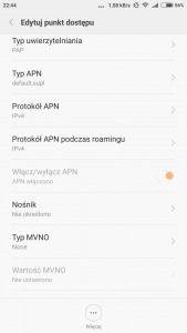

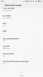

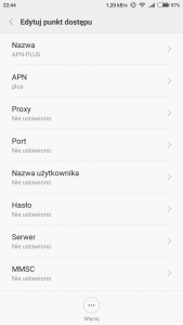

EnPater Opublikowano 10 Kwietnia 2016 Opublikowano 10 Kwietnia 2016 Spróbuj tak, też miałem z tym problem...
