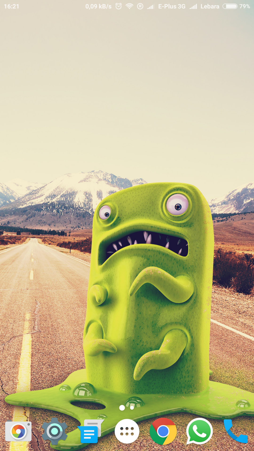

0 pull1990 Opublikowano 17 Marca 2016 Autor Opublikowano 17 Marca 2016 Ja skusilem się jednak po tym co napisał kolega Smigoll i zmieniłem dpi tradycyjnym sposobem. Wszystko się udało i nic nie jest rozjechane. Byc może że problemu są tylko po stronie Launchera bo ja używam nova i dosłownie wszystko jest ok. 1
0 m4ci3k_sz Opublikowano 18 Marca 2016 Opublikowano 18 Marca 2016 Rzeczywiście, zmieniłem i jest wszystko w porządku na systemowym launcherze. Kiedyś nie działało Wysłane z mojego Redmi Note 3 przy użyciu Tapatalka

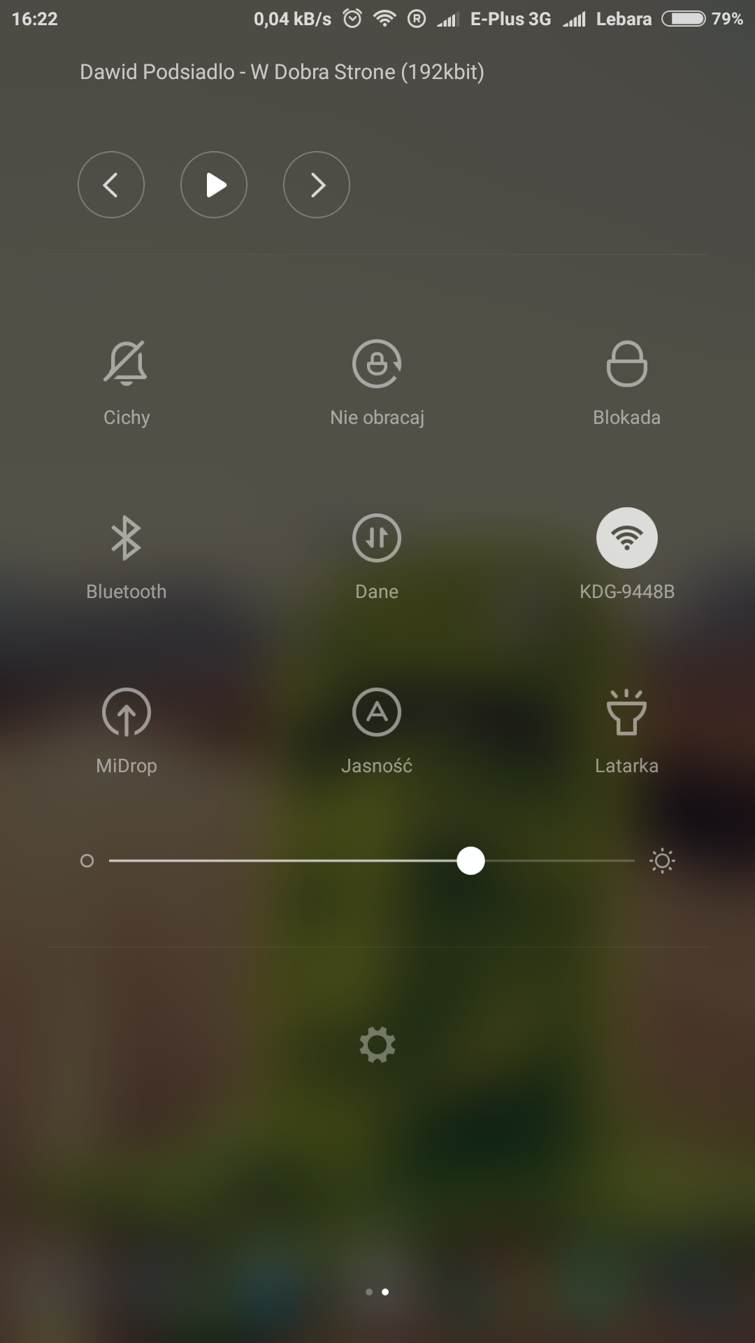

0 pull1990 Opublikowano 18 Marca 2016 Autor Opublikowano 18 Marca 2016 (edytowane) I właśnie o to nam chodziło Przy okazji jeszcze jedno pytanie. Da się zmienić ilość kolumn w przełącznikach oraz to żeby nie trzeba było ich przewijac w dół? Po zmianie dpi ciut Dziwnie to wygląda Edytowane 18 Marca 2016 przez pull1990

0 pull1990 Opublikowano 19 Marca 2016 Autor Opublikowano 19 Marca 2016 Proszę. Jeśli będziesz chciał screen konkretnej rzeczy to daj znać. 1
