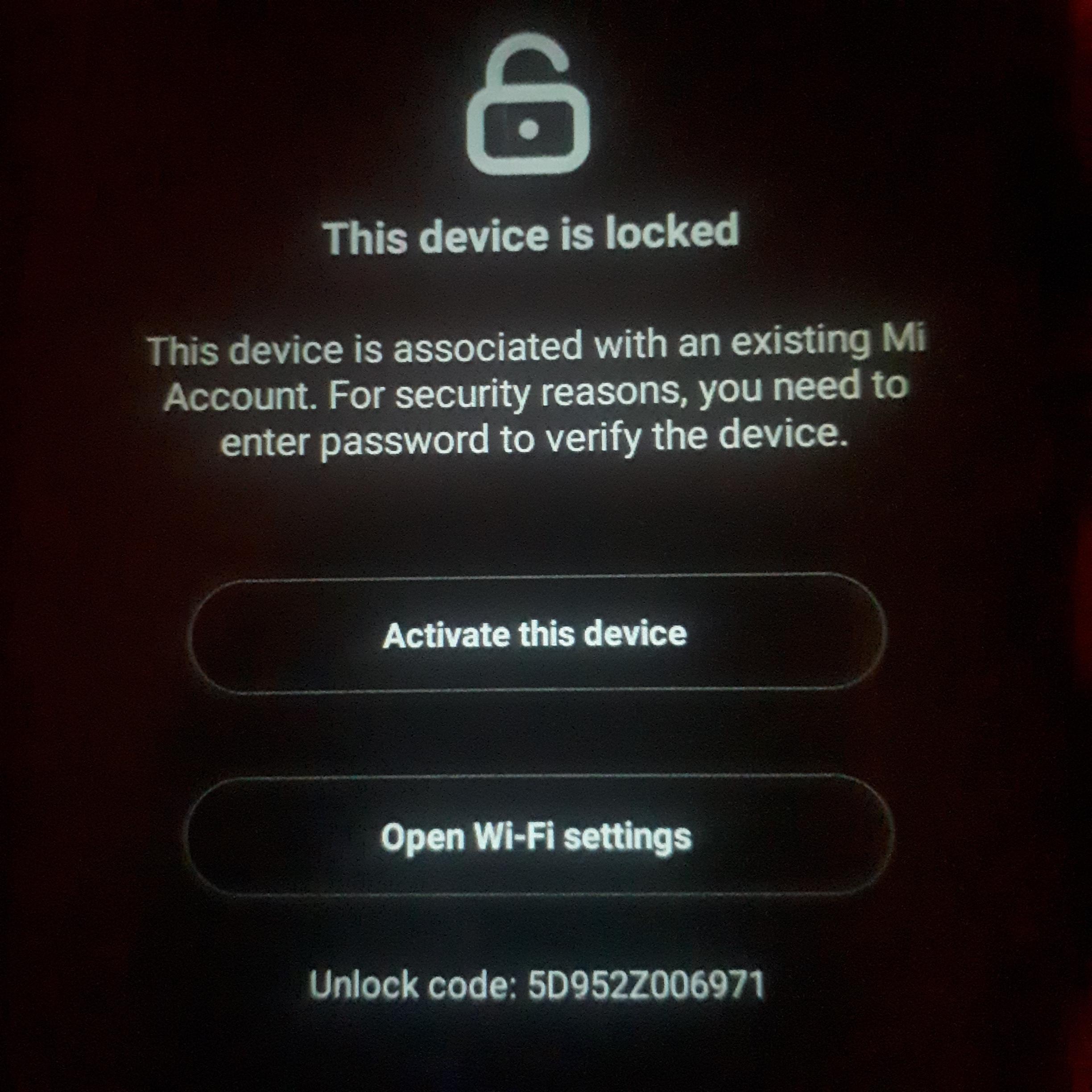

  1. Witam kupiłem mój redmi 7a w lombardzie mam pudełko z imei itp po 3 miesiącach postanowiłem zrobić hard reset po czyszczeniu telefon zastal zablokowany nie znam id konta mui nr tela ani email nie wiem co robić serwis mui chce id Account nie znam
