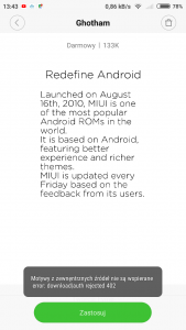

  7. Mam zainstalowaną czcionkę którą chcę użyć ale kiedy klikam ,, Zastosuj" pojawia mi się błąd ,, Motywy z zewnętrznych źródeł nie są wspierane error: download|auth rejected 402
