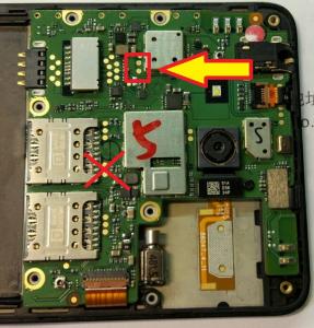

  3. Jeżeli Redmi 2 nie reaguje na podłączenie ładowarki/komputera, nie wyświetla logo MIUI przy starcie, nie odpala Fastboot to można próbować wgrać Fastboot ROM przez Miflash. Jest kilka instrukcji w Internecie jak to zrobić ale w moim przypadku żadna nie działała, komputer nie widział telefonu. Sposób który pomógł mi odceglić Redmi 2 HM2014811 1GB : Należy zainstalować starszą wersję MiFlash, w moim przypadku zadziałała dopiero wersja 2015.07.31.0 . Rozkręcić telefon. Znaleźć piny zaznaczone na zdjęciu. Włożyć baterię. Zewrzeć dwa pola i podłączyć telefon kablem USB do komputera (bateria cały czas podłączona). Komputer powinien wykryć telefon - wtedy należy rozłączyć piny. Sterowniki które zostaną zainstalowane to "qualcomm hs-usb qdloader 9008". Jeżeli telefon będzie już wykrywany przez MiFlash to już łatwo można wgrać Fastboot ROM i dokonać cudownego ozdrowienia.
