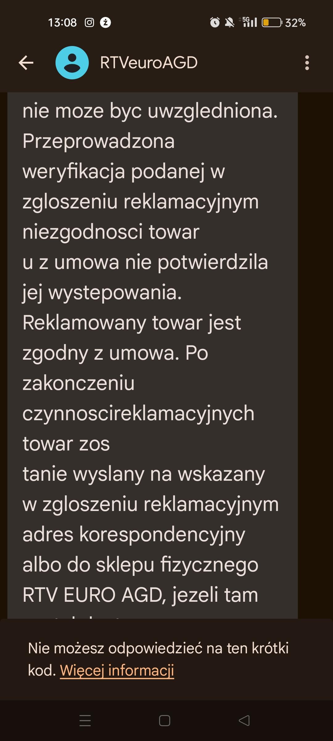

  1. Od roku i ośmiu miesięcy posiadam Xiaomi 13T i mam z nim spore problemy. Od kwietnia zeszłego roku telefon samoczynnie się wyłącza – albo do poziomu ładowania HyperOS, albo (jeśli wyłączy się do poziomu Mi), pojawia się po lewej stronie komunikat „device is corrupt”. Byłem z nim dwa razy w serwisie gwarancyjnym, lecz problem nadal się powtarza. W końcu oddałem go do sklepu, w którym został zakupiony, jednak moja reklamacja nie została uznana, ponieważ nie wykryto występowania błędu. Jeśli ktoś mógłby mi coś doradzić, byłbym bardzo wdzięczny. Pozdrawiam
