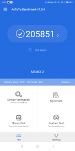

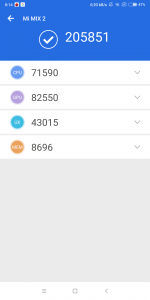

  8. Zapewne zależy od ilości zainstalowanych apek, obciążenia, itp. U mnie jest
