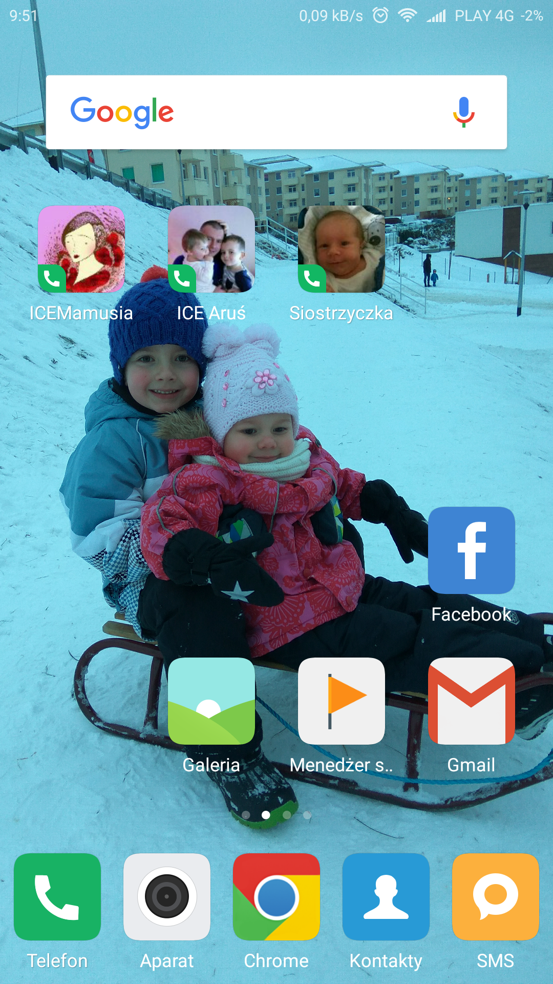

Ok ogarnięte. Wystarczy odłączyć na 10 sek baterie. Po włączeniu tel pokazało ładnie pasek baterii i stan naładowania. Jak to zrobić wyjmujemy slot sim, od dołu tam gdzie mamy port ładowania czymś cienkim lub paznokciem zdejmujemy tył telefonu klapka i mamy wszystko na wierzchu - easy mode. Dziękuję i pozdrawiam -

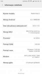

Witam koledzy, żonie również się to pojawiło kilka dni temu. Może ktoś coś więcej wie? Telefon Normalnie użytkowany nagle -2% i d*pa. Ładować się ładuje i pociągnał cały dzień więc tylko wskaźnik jest uszkodzony. W TWRP w ogóle w prawym górym rogu nie ma poziomu baterii (ja mam mi4c i takie wskazanie jest w %). Rozładowanie na maxa i naładowanie nic nie daje. Telefon kupiony w październiku bootloader odblokowany w tej chwili rom miuipolska 7.1.5. Co cholera z tym fantem zrobić bateria do wymiany bo skończyły mi się pomysły...?? ps: chce używam rom miuipolska a nie globala! \ -
O poszło za 3cim razem. Cuda się dzieją Dzięki za wszelakie info. Temat do zamknięcia.
