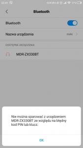

  4. Raz mi sie udalo polaczyc z kumpla telefon lg q6 ale to z wielkimi trudnosciami w sensie ponawiania caly czas polaczenia i jako zaskoczylo i wyslalem plik do niego a on do mnie , probowalem z laptopem jest ten sam problem z tym kluczem pinem , sluchawkami sony ktore widac na obrazku wyzej z xiaomi redmi 4x mojej zony i tu znow ten sam problem , oraz z urzadzeniem bt do ktorego mozna podpiac sluchawki wtedy mamy taka imitacje sluchawek bt czyli tak na dobra sprawe udalo sie tylko raz z tym lg q6 :/

  9. Witam mam nadzieje ze pisze w dobrym dziale na ten temat . Wiec moj problem polega na tym ze zakupile sluchawki BT i chcialem je sparowac z moim telefon . Telefon znajduje sluchawki ale nie chce ich sparowac poniewaz wyskakuje okienko na na dole z napisem " nie mozna sparowac urzadzenia xxxx-xxxx ze wzgledu na bledny kod PIN lub klucz" i pod tym napisem tylko OK i nic wiecej nie ma . Moze mial ktos taki juz problem i wie jak go rozwiazac ? Z gory dziekuje za pomoc . PS dolaczam zrzut ekranu

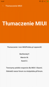

  12. Witam panowie dzis doszedl do mnie moj mi4c wyglada na to ze bootloader odblokowany bo wchodzi normalnie w recovery i tutaj pytanie ma rom ktory jest spolszczony od chlopakow tutaj z forum wiec mam pytanie czy mam zmieniac na jakis inny rom czy zostawic ten dodaje zrzut .dzieki
