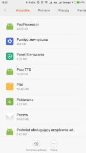

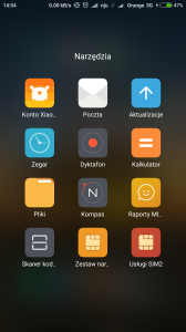

  7. hmm Pobrane w ustawienia/aplikacje nie ma, jest Pobieranie raczej nie jest to to samo czy jest? Próbowałem oczywiście majtać palcem po folderze narzędzia ale to co na screenshocie to cała jego zawartość.
  8. właśnie kurna niema... dam zobacz.
