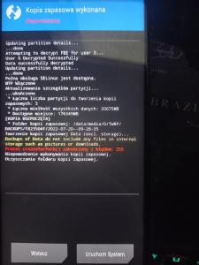

  2. Dzięki za Plik, ale też nie działa. Błąd 255. TWRP bez robienia Kopii jak dla mnie jest niefunkcjonalne, już nie wiem, co wymyślić, by móc zrobić kopie. Tak samo wiem to nie ten temat, ale po zrotowaniu nie mogę usunąć żadnej aplikacji systemowej KICHA.

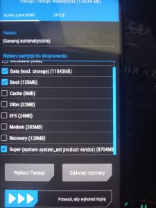

  3. Witam, mam problem, nie mogę zrobić kopii danych w TWRP zaznaczam DATA -BOOT- Super (system system_ext product vendor) nie wiem, czy to samo co SYSTEM, cały czas mam, Error 255 in createTarFork() proces. Patrzyłem w katalogu głównym czy mam foldery 999 z tej stronki. https://guidecycle.net/pl/2-methods-napraw-blad-twrp-createtarfork-255-nieudana-kopia-zapasowa, nie mam żadnych takich folderów. Room V13.0.5.0.SJUMIXM świeżo wgrany zrootowany Magisk 25,1 , robiłem też jak w zamkniętym temacie od użytkownika cypekac, wyłączyłem blokady tel. odciski palców, i nic nie mogę zrobić kopii czy jest jakiś sposób?, czy może to, że nie mam karty pamięci w tel.?

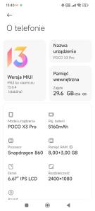

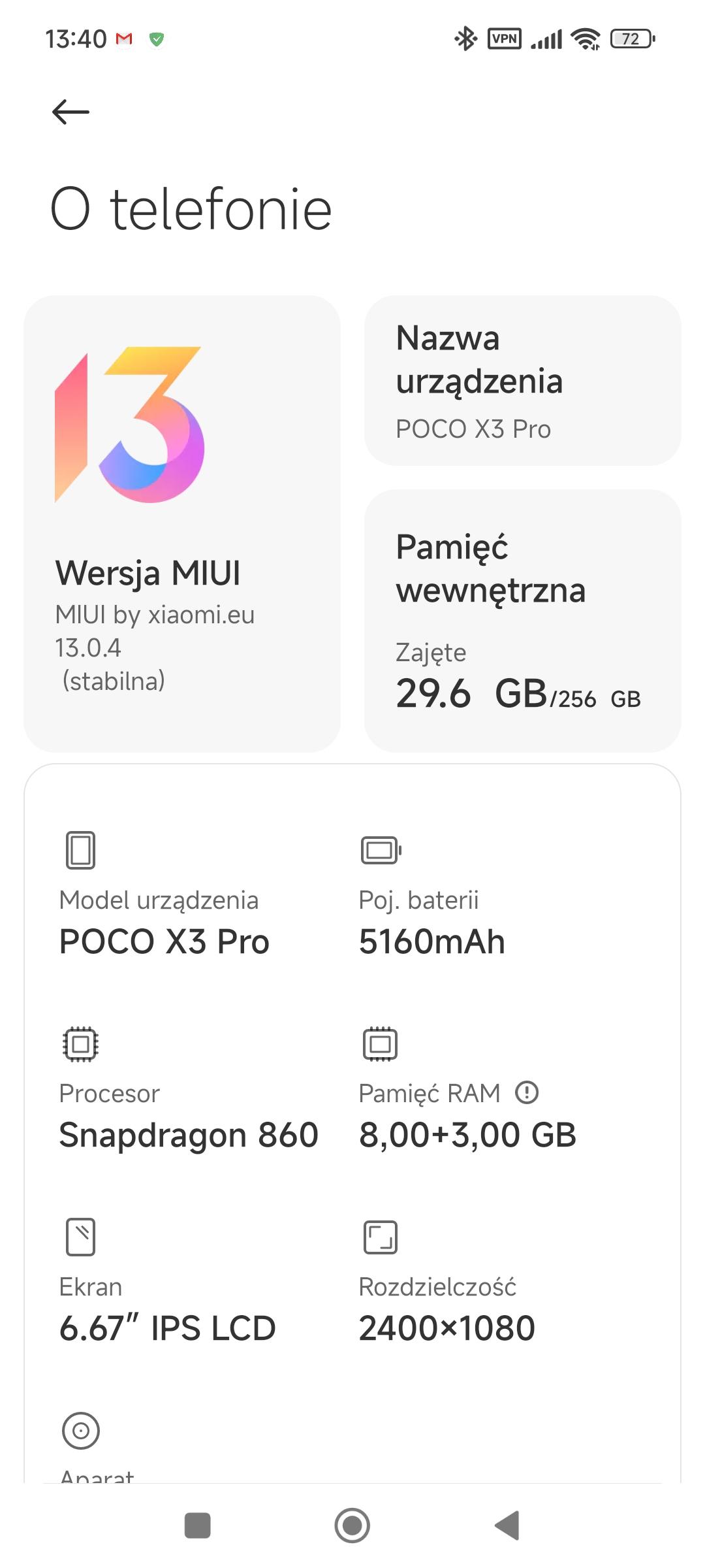

  9. Witam, kto pomoże, wiem, że aplikacje systemowe są zablokowane, czy jest jakiś sposób, by można było podmienić aplikacje systemowe np.: MI Video i jak to zrobić? Podłączam pendrive pod tel. i pendrive widzi, ale jak chce otworzyć film z niego, jest jakiś błąd, i nić nie można zrobić, pliki można z pena kopiować na pamięć wewnętrzną. Sprawdzane pod innymi tel. i jest OK, więc błąd jest z mi video lub Manager plików. Jeśli zainstaluje inny Manager, otworze plik z filmem a chciałbym mieć systemowy.
  10. Witam Mam wgrany rom POCOX3Pro_V13.0.4.0.SJUMIXM, botloader odblokowany. Wgrane TWRP 3.6.2, choć nic nie można zrobić. Chciałbym się dowiedzieć, na jakim roomie można zablokować botloadera, powiem szczerze, że przed odblokowaniem nie spojrzałem, jaki miałem room czy Global, czy EU na pewno numerek był ten V12.5.5.0. Wiedź, jaki można wgrać stock ROM i zablokować by nie uceglić tel. Czy na Global V13.0.3.0.SJUMIXM, czy EU V13.0.1.0.SJUEUXM.
