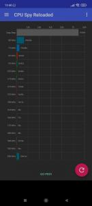

  6. Dołączę zrzuty ekranu po wyłączeniu automatycznego poziomu jasności. Wcześniej była linia ciągła "wybudzenia" i w ogóle nie przechodził w deep sleep.
  7. Więc jak już pisałem w innym temacie, wyłączenie automatycznego poziomu jasności rozwiązało mój problem. Telefon przechodzi w stan deep sleep. 😁
  8. Wygląda, że udało mi się zlokalizować problem z nie przechodzeniem w stan uśpienia deep sleep w Redmi Note 10s, aktualnie soft najnowszy eea 12.5.14 Nie dawało mi to spokoju i już zrezygnowany szukałem jakiegoś rozwiązania klikając po opcjach telefonu. Spróbowałem i wyłączyłem poziom jasności automatyczny wyświetlacza w aplikacji od razu zaczął się pokazywać stan deep sleep Pytanie teraz czy to kwestia oprogramowania czy np. coś się sprzętowo podziało. Dołączę zrzuty ekranu po wyłączeniu automatycznego poziomu jasności. Wcześniej była linia ciągła "wybudzenia" i w ogóle nie przechodził w deep sleep.

    właśnie przed chwilą przy różnych ustawieniach wyszło, że telefon przechodzi w deep sleep ale tylko kiedy włączę ultra oszczędzanie.
  14. sprawdzam to na różne sposoby i jeśli telefon przełączę w tryb ultra oszczędzania wtedy przechodzi w stan deep sleep ...
