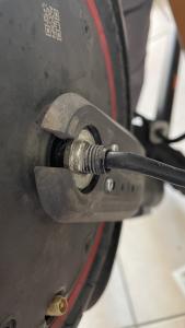

  11. Jedna podlkadka , ta od strony bez kabla byla odwrotnie zamontowana . Dlatego mnie to zmylilo 😂
  12. Do zamkniecia rozwiazane
  13. Witam , dzis po 3200 km nadszedl czas na wymiane przedniej opony . Po godzinie walki z tym malym dziadostwem udalo sie 😂, lecz przy skladaniu kola do kolumny zauwazylem problem z podkladka centrujaca kolo w widelcu . Mianowicie chyba Pan chinczyk ja odwrotnie nalozyl . Jakies porady co z tym fantem zrobic ? Teoretycznie chulajnoga jest na gwarancji bo ma troche ponad rok . ps przy skrecaniu tej strony od kabla , gdy dokrece za mocno jest tarcie . Gdy bedzie za luzno to chyba nie bedzie mega bezpieczne ??? . Panowie jakas porada co zrobic z tym fantem ?
