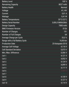

  1. Otworzyłem hulajnogę, w środku wszystko mokre. Zostawiam na noc do wyschnięcia Edit: BMS który świecil na niebiesko przestał świecić, odłączyłem akumulator prawdopodobnie wyzionął ducha (jak to mogę sprawdzić)? Pozostała elektronika całe szczęście działa, bo na zewnętrznym aku hulajnoga odpala.

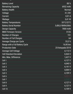

  2. Witam, jestem posiadaczem zmodyfikowanej M365. Hulajnogę używam dosyć często, nigdy nie było z nią problemów aż do wczorajszego powrotu z pracy gdy złapał mnie dość duży deszcz. Postanowiłem dziś włączyć hulajnogę, ukazał się bląd 21 (Błąd komunikacji z BMS) nie wiedziałem co zrobić - przyszedłem godzinę później gdyś chciałem ją rozkręcać i mojemu zdziwieniu odpaliła już normalnie (bez błędu). Przejechałem się trochę, i w 10 sekund bateria ze 100% spadła do 85%. Nigdy nie miałem takiego problemu, dodam że posiadam dodatkową baterię firmy CityLion. ps. gdy hulajnoga jest wyłączona kilka minut, stan baterii znów wraca do 100%. (8011mAh) i strasznie skacze w dół i górę. Tutaj info z m365 tools: (dziwne w ogóle że bateria ma 35stopni skoro w mieszkaniu jest 20.) Pierwszy screen po uruchomieniu, drugi po 5 sekundach jazdy. Proszę o pilną pomoc! Czy w ogóle próbować ładować tą hulajnogę? Dodam, że po dłuższym włączeniu hulajnogi napięcie na celi 6 spadło do 2,35v a na celi 7 wzrosło do 5,5v. EDIT: jeszcze dłuższe włączenie - 40,95v - 5% 450mAh skaczące w górę i w dół

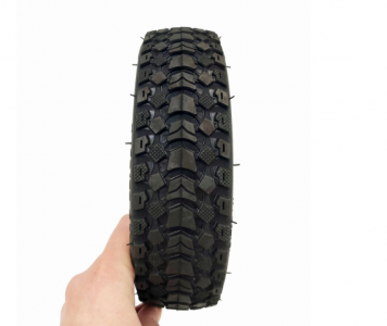

  13. Witam, jakie polecacie opony offroad do m365? Dodam że planuje zamontować przedni oraz tylny amortyzator.
