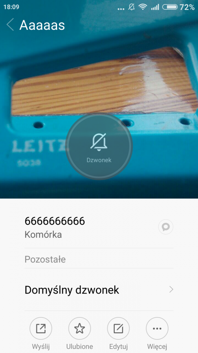

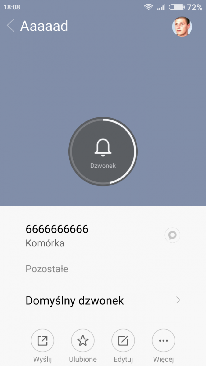

Po przeprodzaeniu badań naukowych mam takie spostrzeżenia: Nowo utwodzony kontakt i zrobienia zdjęcia - OK Nowo utwodzony kontakt i zdjęcie dodane z pliku - OK Kontakt zaimportowany z googla a wcześniej do googla z outlooka Zrobiłem nowy kontak w outlooku, dodałem fotkę z komórki. Potem synchronizacje outlook - google i google - redmi. Ten jeden był ok. Potem wylogowałem z googla, skasowałem kontakty, zalogowałem ponownie i dokonałem synchronizacji - i już jest źle. Nawet tej jeden wcześniej improtowany poprzestawał na małym kółeczku. Przykłady - jak widać dziurkacz jest ok a kolega nie Jak jest sposów na wyłuskanie fotki z kontaktu to można by ją dodac ponownie - trochę w koło ale by działało. Jak zrobić by te zaciągnięte z goole wyświetlał - nie mam pomysłu Inna sprawa to nie wiem jak zrobić Screenshot bez wzoru dzwonka ...
masz rację po kilkudziesięciu próbach stwierdzam że winna jest aplikacja kontakty. W dziale korzystanie opiszę co zrobilem i z jakim wynikem.
Gadałem z Numb - twierdzi że: "Wszystkie telefony od Xiaomi akurat w tej kwestii mają to samo. W ostatnich wersjach Xiaomi coś zepsuło i są problemy ze zdjęciem kontaktu podczas rozmowy" Synowi w 1S działa bo od roku nic nie aktualizował.
