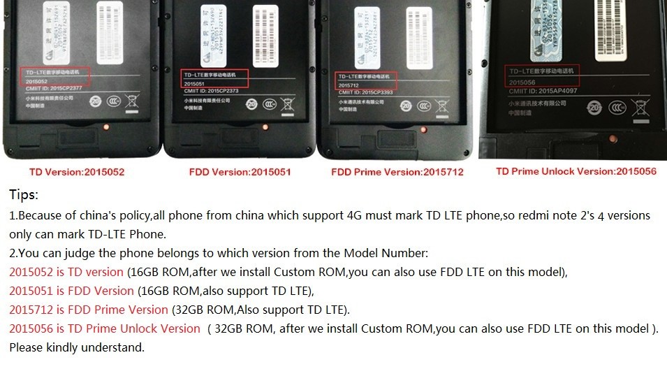

a wujek google mówi że 2015051 to FDD, a 2015052 TDD a nic nie wspomina o 2015056. !!!!!!!!!!!!!!!!!!!!!!!!!!!!!!!!! 1. 2015051 to FDD - 16GB 2. 2015052 TDD -16GB 3. 2015056 TDD - 32GB PRIME !!!!!!!!!!!!!!!!!!!!!!!!!!!!!!!!!!!!!!!!!!!!!!! wersja Chińska 4. 2015712 FDD -32GB PRIME - wersja Europejska

Co do wersji REDMI NOTE 2 PRIME Unlocked mi wyszła z Allegro 680 zł - na Gearbest jest po przeliczeniu 571 zł ( łapiąc się na cło wyjdzie to samo + tu od ręki w 2 dni tel u mnie ). Podsumowując: 1 - Telefon dotarł z dziwnym ROM-em od xiaomi.eu 7.0.6.0 Stable z PL ( Dziwny bo albo skleroza moja bo 7.0.6.0 Stable znam dokładnie ale przy pierwszym uruchomieniu systemu za wyjątkiem Języka PL była opcja wyboru LOKALIZACJI - a tu o dziwo BRAK POLSKI - wszystko ze wschodu - optymalnie Rosja, Ukraina - dałem UKRAINĘ ). Wszystko działa - dosłownie - sieć PLAY. 2 - Oznaczenie telefonu: Remdi Note 2 Prime TDD-LTE 2015056 - wersja europejska ma oznaczenie - 2015712 3 - Sprawdziłem z moim Redmi Note 2 Standrad 16GB FDD-LTE 2015051 UE - Częstotliwości i są takie same - na opakowaniu oczywiście wersja unlocked nie powinna działać - tak jak z wersjami TD - a działa 4 - Zainstalowałem TWRP ( przez FLASHTOOL ) - zrobiłem kopię i zainstalowałem sMIUI 7.1.3.0 Stable - i wszystko ok - przynajmniej w PLAY-u 5 - Reszta w załącznikach - powinno być ok
