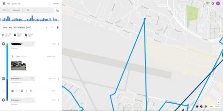

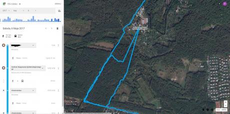

  3. Zastanawia mnie czemu moje trasy z osi czasu w Google Map są naciągane. Przykładowo sytuacja jak z picrel - idę sobie po bemowskim lesie, ładnie zaznacza trasę i nagle bach - prosta linia do jakiegoś punktu w którym nie byłem - w tym przypadku do Centrum Reagowania Epidemiologicznego. Inna sytuacja z obrazka numer 2 gdzie nagle przelatuję w linii prostej nad lotniskiem bemowo. Co ciekawe, w tle miałem też uruchomiony Google Fit i on te same trasy wyznaczał bezbłędnie. Tak, mam uruchomiony tryb wysokiej dokładności dla lokalizacji. Redmi Note 3 Pro. Miui 8 Glob 7.4.6. Na innych ROMach ten problem też występwał.
