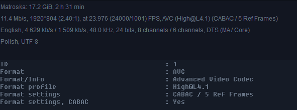

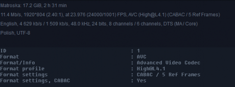

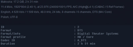

@souacz Tak to wygląda dokładnie jak na screenie. Jeżeli dobrze widzę to jest to 23,976, o którym pisałeś. To co mam teraz robić, jak ściągać filmy w dobrej jakości, żeby odtwarzało dobrze? Bo zazwyczaj jak ściągnę to jest w takim formacie bo kilka filmów sprawdzałem. Najgorsze jest to, że mam dużo filmów pościąganych i posegregowanych, i średnio mi się widzi zasysać na nowo kilkaset GB. Trochę śmiesznie ogólnie, że mój TV z 2012 bez zająknięcia ten film otwiera a Mi Box nie daje rady. -edit Jakiś inny film znalazłem, który wcześniej sprawdzałem i klatkował to ma kodek xvid ale też 23,976. -
