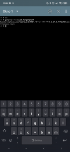

  1. Mam fingerprint np. Mi 9 i nadal to nie rozwiązuje problemu. Oczywiście czyściłem dane aplikacji Google Play, ale to bez skutku... Build.prop mam czysty z global roma. Czy Ty korzystałeś z tego rozwiązania i faktycznie pomogło?

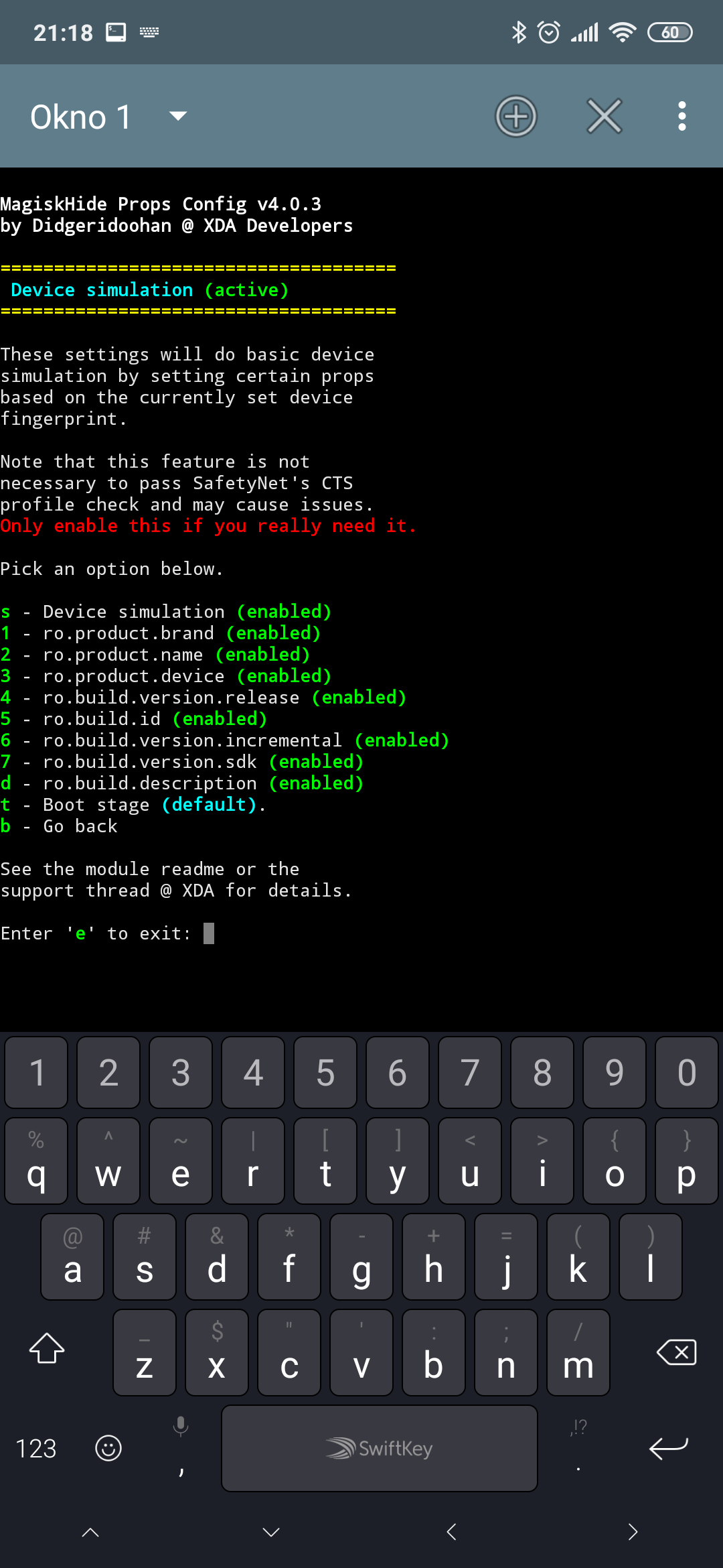

  2. Nie jestem w stanie dokładnie określić co sprawiło, że mam Netflixa w HD, ale działa! Mój system to MIUI Global 10.3.3 na telefonie 9T Pro. Mam odblokowany bootloader i roota Magisk 19.3 1) Mam odblokowany bootlaoder, więc netflixa z Google Play nie ściągnę. Dlatego Ściągnałem appkęz apkmirror w wersji 6.21.1 2) Zainstalowałem na chwilę MagiskHide Props. Nie wiem czy to coś dało, ale po instalacji tego modułu odkryłem, że działa.
  3. @dzidexx dzięki za zaangażowanie w mój problem W terminali mam zrobić Device simulation? Próbowałem nadać fingerprint z vendora lub po prostu innego Xiaomi, i nadal nie naprawia mi to certyfikacji... Może coś robię źle? Generalnie Magisk przechodzi SafetyNet na domyślnych ustawieniach...
