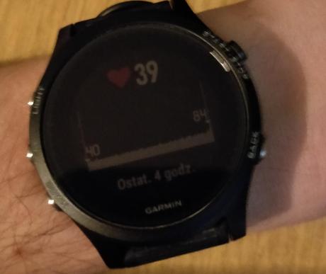

  4. Tak, Mi bandy nie rejestrują tętna poniżej 40. U mnie spoczynkowe wacha się w zakresie 37-42 (zależnie od aktualnego poziomu wytrenowania i formy), i najniższy zanotowany puls na MB4 to 40 gdzie Garmin pokazuje poprawnie.
