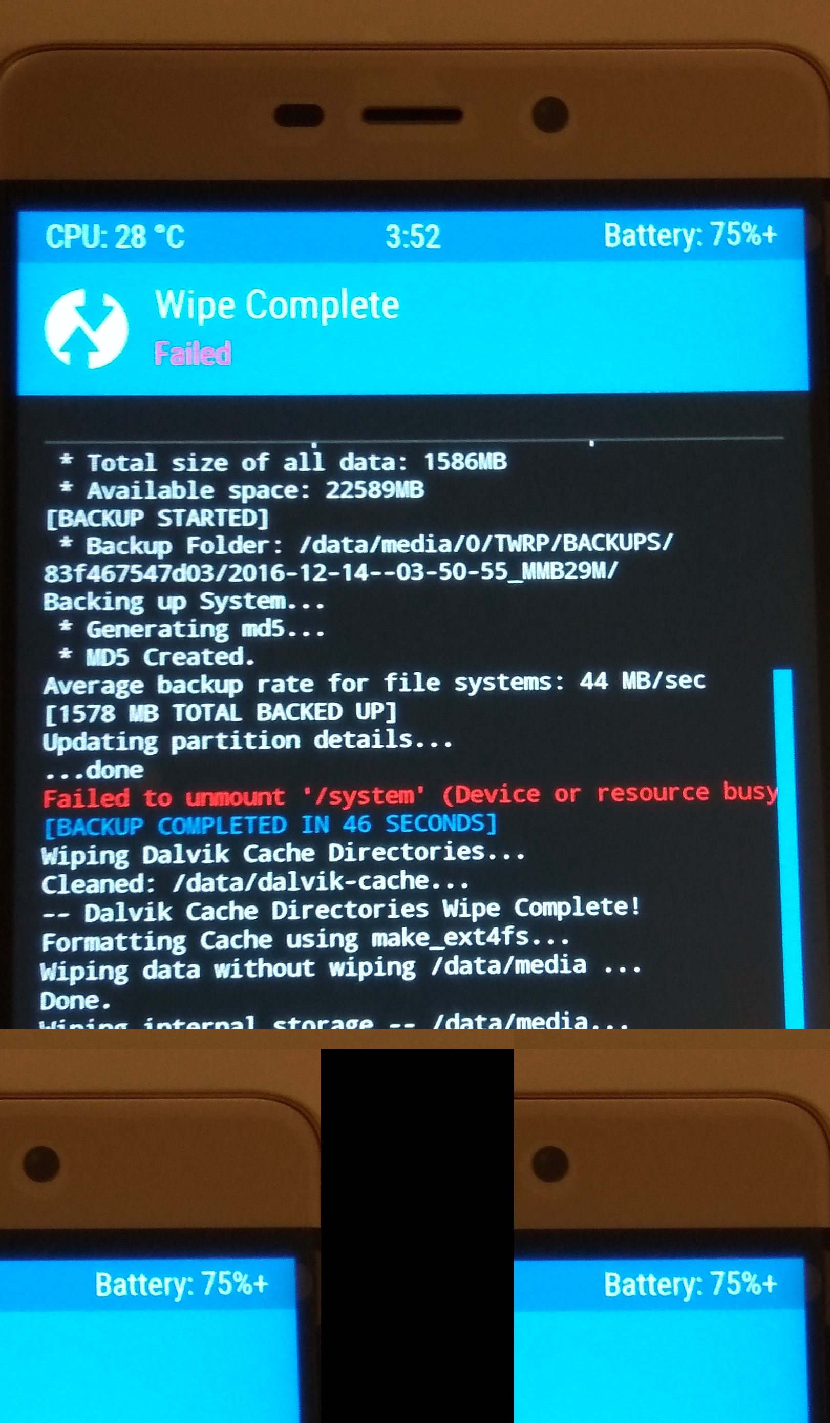

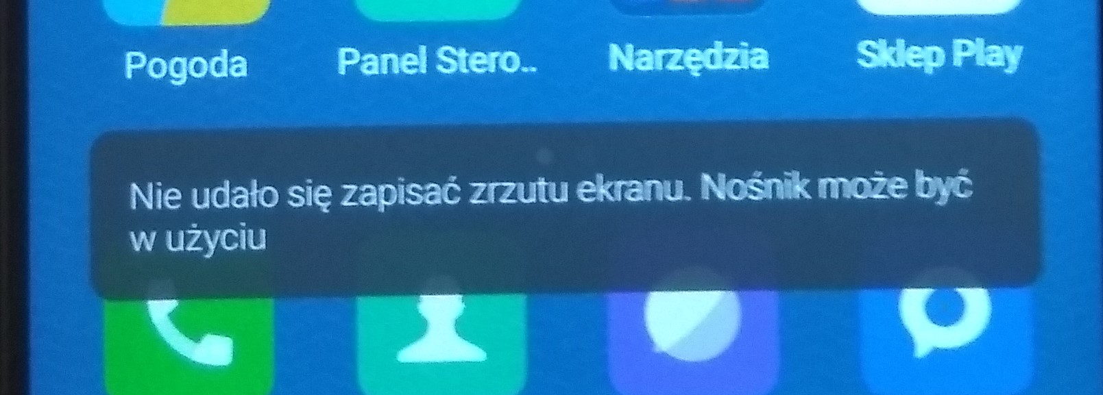

  4. Zainstalowałem ROM miui.eu zgodnie z tym poradnikiem: wszystko przeszło w miarę bez problemów (musiałem jedynie MiFlashem przeskoczyć z Global syfmiui od Goldiego na China Dev do odblokowania BL) i teraz mam takie problemy w miui.eu-tak wygląda sklep: a tak próba zrobienia zdjęcia: nie wrzucam screenów ponieważ: jest jeszcze parę takich kwiatków... Zrobiłem całkowity wipe, przeinstalowałem całość parę razy (instalacja ROMu zarówno z pamięci wewnętrznej jak i z karty SD). Wipe systemu nie jest możliwy: a przy instalacji wyświetla się komunikat: mount: failed to mount /dev/block/bootdevice (...) invalid argument - instalacja oczywiście idzie dalej i system wstaje... Coś da się zrobić czy wrzucać China stable?

    @Matf @cincin27 unable to wipe /system, wcześniej unable to unmount /system (device or resource busy) - olać i instalowac ROM?

    wipe systemu nie uwali mi czegoś trwale? w rożnych miejscach ludzie przed tym ostrzegają... Jak na razie spróbuję zainstalować ROM z karty...

    @szwagru11 przy instalacji nie mam nic wywalone na czerwono... natomiast w logu jest jakiś error- właśnie związany ze storage - jak się dowiem jak skopiować logi z twrp to podrzucę... Druga kwestia-przy wrzucaniu ROMu na telefon podpięty do kompa zupełnie nie ma na nim żadnych plików (w screenach z poradnika są tam jakieś pliki systemowe).

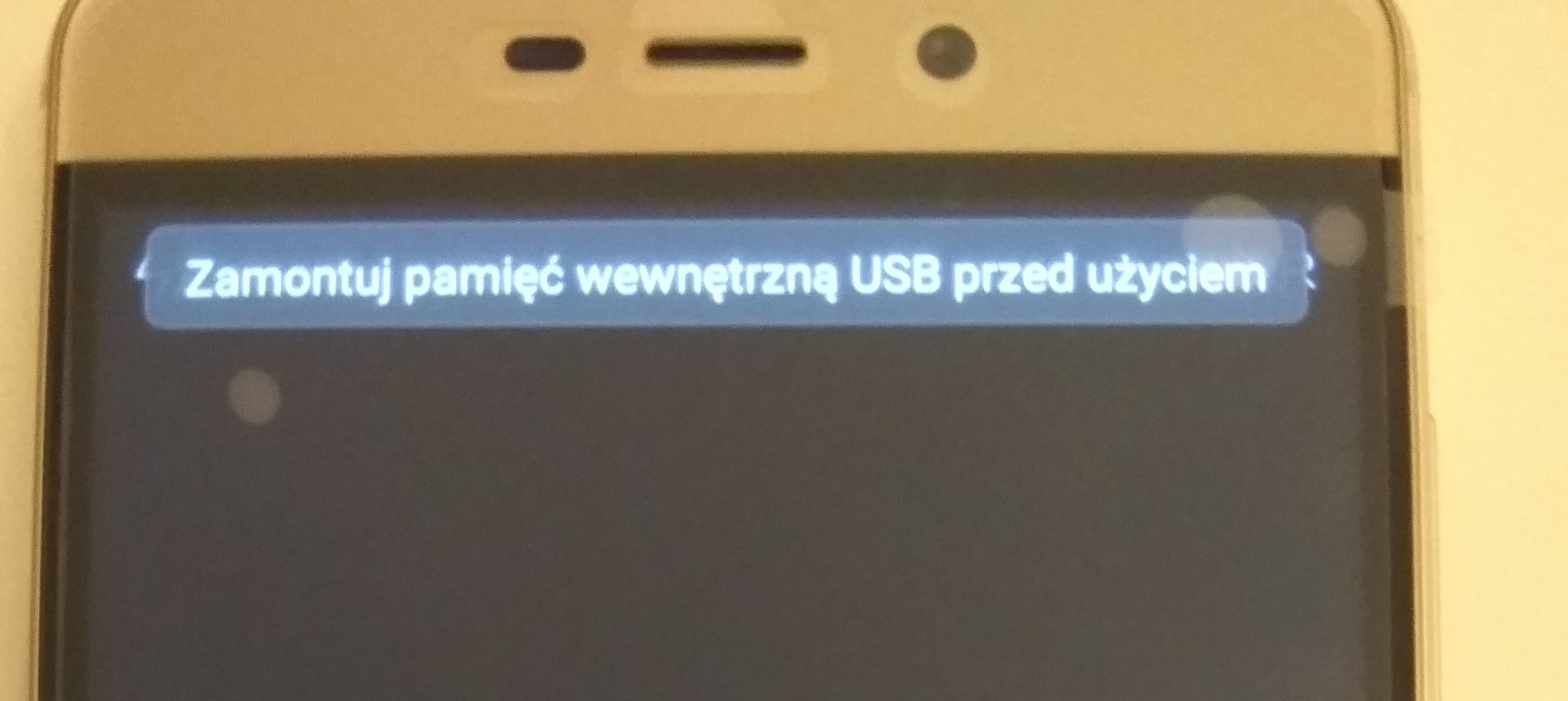

    @szwagru11 wyczyszczone (zrobiony nawet factory reset bonusowo), wgrany na nowo ROM a piękny komunikat o crashu sklepu playa wywaliło już przy podawaniu danych konta przy początkowej konfiguracji telefonu... Oczywiście inne błędy również nie zniknęły... Edit: wygląda na to, że może być jakiś problem z prawem do zapisu w pamięci wewnętrznej - screenshotów nie da się zapisać, zdjęć również... Co robić, jak żyć... ....Na syfmiui takich rzeczy nie było

    Daj znać czy sypie błędami jak u mnie - przykładowo: -crashe sklepu Google Play -brak możliwości ściągania motywów (nie łączy się ani po wifi, ani po lte) -brak możliwości korzystania z fabrycznego aparatu (wielki komunikat u góry apki: Zamontuj pamięć wewnętrzną USB przed użyciem)

  13. +1 - przeszedłem właśnie podobną drogę przez mękę (tel od Goldiego). Wrzucony miui.eu i tak na szybko: -częste crashe Sklepu Play -motywy - nie można połączyć się z siecią (wifi/ lte) -nie można wykonać zdjęcia domyślnym aparatem: zamontuj pamięć wewnętrzną USB przed użyciem Jakieś pomysły? [przydałby się dział dla Redmi 4]
