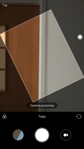

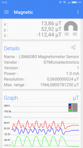

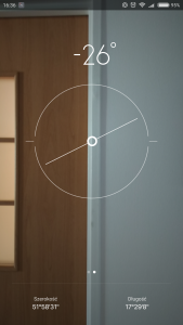

  5. Hej, po dwóch dniach użytkowania nowego MI4c zauważyłem że nie działa w nim kompas. Sam czujnik magnetyczny jest sprawny (widać to sprawdzając przez diagnostykę w ustawieniach i w aplikacji Sensors Multitool, wyniki się pokrywają). Nic nie dają obroty wokół osi ani kręcenie ósemek w pomieszczeniu czy na dworze, nadal nie udaje się skalibrować ani wbudowanej ani zewnętrznej aplikacji kompasu. GPS i żyroskop działają, nie działa za to też poziomica w aparacie. Odczyt osi Z gdy telefon leży ekranem do góry ok. -110, gdy leży ekranem w dół ok. -20. Problem pojawia się na wersjach xiaomi.eu dev 6.8.18, 6.1.7, na romie Mokee z 7 sierpnia, sprawdzałem chyba też na wersji stabilnej xiaomi.eu 8.0.1. Próbowałem też flashowania przez fastboot plików persist.img z różnych wersji xiaomi.eu, nic to nie zmieniło. Nie mam pokrowca z magnesem, jedynie silikonowe etui (zdjęcie go też nie pomaga), na ekranie folia, nie sprawdzałem czy zdjęcie jej by pomogło, wątpię żeby miała tak duży wpływ. Ktoś byłby w stanie pomóc? Edit: Zauważyłem że nie zmieniają się odczyty dla żyroskopu, musi to oznaczać awarię sprzętu, czy może to być wina systemu?
