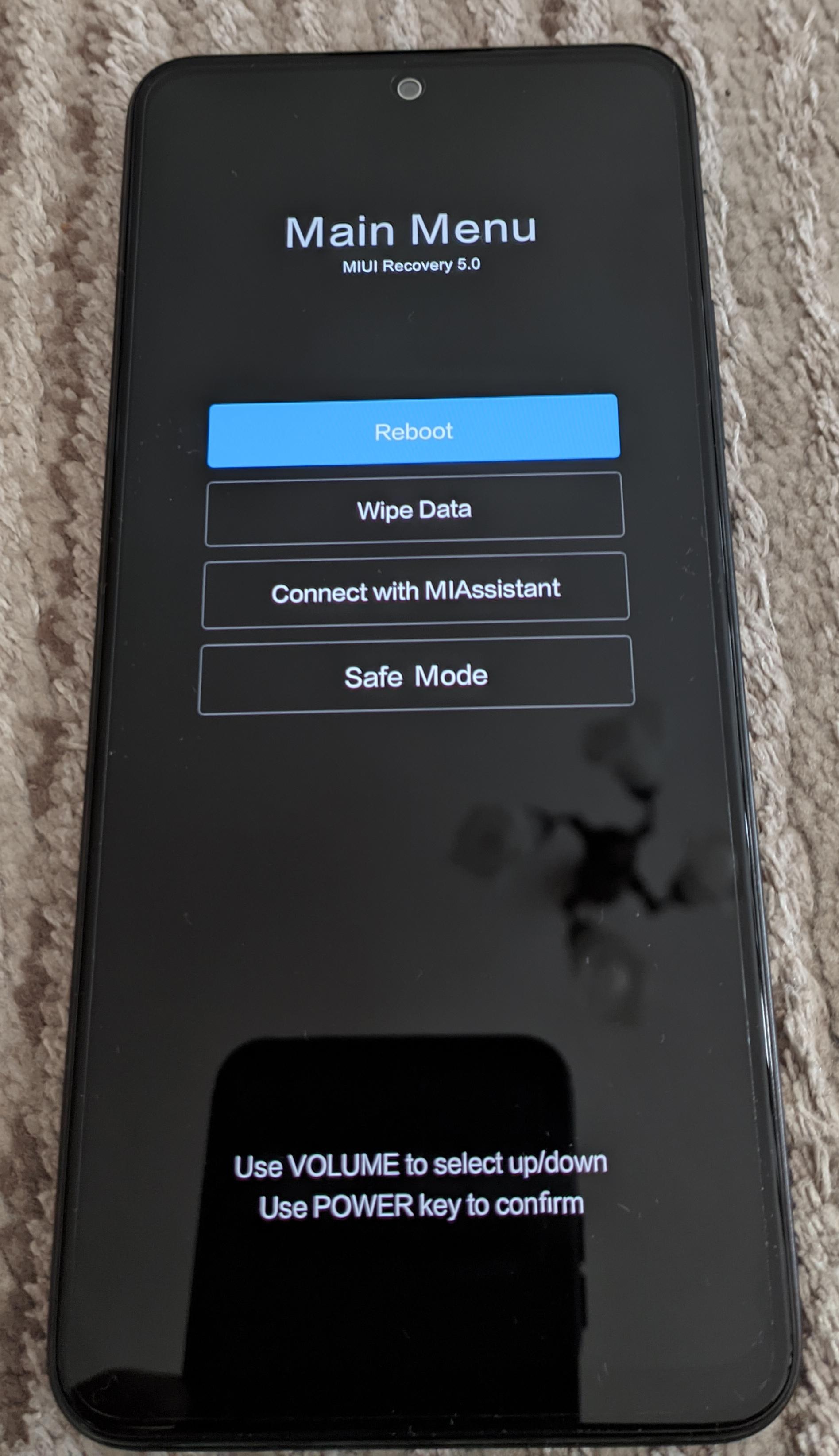

  4. Po aktualizacji telefonu do wersji 14.0.5.0 TMGMIXM (metodą: fastboot --> windows_fastboot_first_install_with_data_format.bat) niestety nie mam TWRP. Jest MIUI Recovery, takie jak na zdjęciu. Stąd moje pytanie, bo nie wiem, czy przy kolejnej aktualizacji muszę: 1. zrobić to przez fastboot-a (windows_fastboot_update_rom.bat) 2. czy mogę puścić aktualizację przez apkę systemową (Aktualizacje) ? Pozdrawiam
