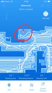

Wyłączyłem, włączyłem, poprawiłem zaklejone taśmy na czujnikach i zresetowałem mapę. Mam wrażenie że to kolejny raz jakiś zonk z zapisywaniem mapy. Już kiedyś też miałem jakiś problem który po wyczyszczeniu mapy zniknął. Nie jechał w kolejności takiej jak kiedyś ale posprzątane wszystko. Zobaczymy następnym razem. Póki co się udało -

U mnie nastąpiła wczoraj chyba pierwsza awaria. Odkurzacz w trybie z guzika odkurzył tylko prawie pół mieszkania jeżdżąc trochę po pijaku. Po zaznaczeniu reszty jako sprzątania strefowego z 2,5 pokoi odkurzył zaznaczone 1,5. Ciekawe co będzie dzisiaj ale wygląda to słabo. -

Na iOs jest tylko MiHome. Ja mam wersję chińska i mam 1632. Mapa czasami się rozjeżdża pomimo tego że jest zapisana. Dodali zapis mapy po to żeby można było dodać wirtualną ścianę i bariery ale to w chwili obecnej tylko w wersji china. Do sprzątana wyznaczonych stref jest sprzątanie strefowe. Nie da się chyba tego zrobić tak jak sobie wymyśliłeś. Właśnie dodałem sobie no go zone na wc bo mi skubaniec podjeżdżał pod i się blokował i jak widać działa -
