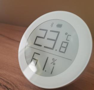

Polecam, do tego większa średnica i nie jest taki gruby jak lcd, ale przede wszystkim wygląda świetnie, do salonu wersja lcd zdecydowanie odpada.

Brakuje najlepszej wersji :) Okrągła z BT i wyświetlaczem eink. Nie jest gruba jak wersja LCD i wygląda doskonale a tą z wyświetlaczem LCD to aż wstyd w salonie stawiać :P
Dodawał ktoś czujnik ClearGrass temperature? Jest widoczny na liście ale nie znajduje go w mihome. W aplikacji cleargrass już znajduje i się łączy. Przez bramkę BLE (yeelight) też go nie widzi. Serwer Chiny/Niemcy bez różnicy
