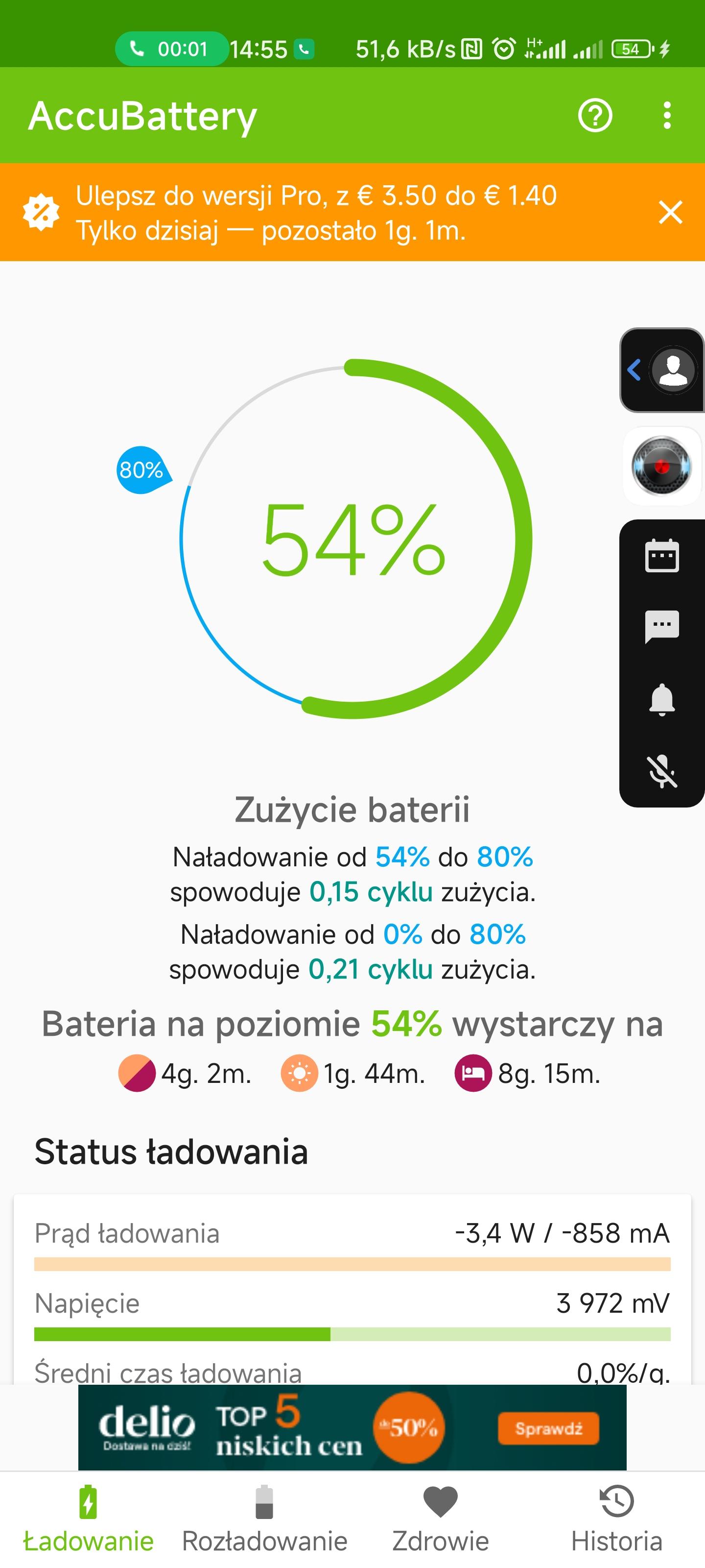

Ile Amper pokazuje Ci ładowanie w Accubatery przy 50W? Mi przy 28W jakieś ~6200 mAh (znalazłem jedną tylko ładowarkę i kabel, ktora wskazuje 28-30W). Nigdy nic więcej nie pokazuje.

Siema. Mi11 ultra ma zwykłą baterię czy 2 komorową? Jeśli tak, to większą pojemność (równolegle) czy większe napięcie (szeregowo)? Wtyczki widzę dwie na screenach sklepów. W accubatery trzeba zmieniać na 2 komorową? Pytam, bo max co widziałem to około 5,5A w Accubatery, a kabel z miarką pokazywał 23W. Trochę daleko do 67... Ładowanie 10-100% godzinka+ -

Witam. Problem jak na foto. Niby ładowanie super szybkie z ładowarki 66W, kabel sprawny, wejście też, a telefon ładuje się max5W, a przy używaniu czasem nawet rozładowuje. Co jest nie tak?
