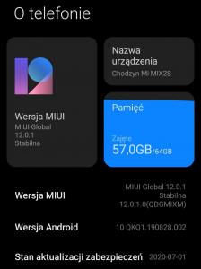

Cześć. Właśnie kupiłem słuchawki Mi Air 2s i zauważyłem że po połączeniu z telefonem grają strasznie cicho. Problem występuje tylko na moim Mi Mix 2s. Po podłączeniu ich do komputera czy np telefonu żony (iPhone) grają dużo dużo głośniej. Jest to dla mnie nieco dziwne bo po podłączeniu innych słuchawek (JBL T450BT czy JBL TUNE500BL) nie ma takiego problemu. Pytanie gdzie szukać rozwiązania?? Wolałbym się nie musieć bawić w root czy jakiś reset ustawień. Wersja systemu jak na zrzucie poniżej. Z góry dzięki za pomoc. Pozdrawiam

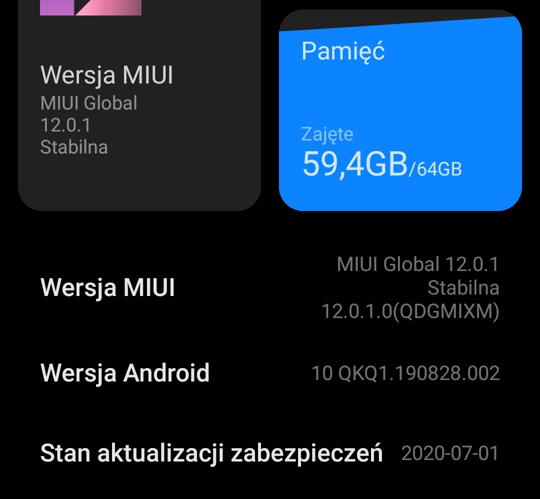

Cześć. Właśnie kupiłem słuchawki Mi Air 2s i zauważyłem że po połączeniu z telefonem grają strasznie cicho. Problem występuje tylko na moim Mi Mix2s. Po podłączeniu ich do komputera czy np telefonu żony (iPhone) grają dużo dużo głośniej. Jest to dla mnie nieco dziwne bo po podłączeniu innych słuchawek (JBL T450BT czy JBL TUNE500BL) nie ma takiego problemu. Pytanie gdzie szukać rozwiązania?? Wolałbym się nie musieć bawić w root czy jakiś reset ustawień. Wersja systemu jak na zrzucie poniżej. -
