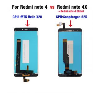

  7. Patrz uważnie na taśmę przyłączeniową.Oraz na diodę powiadomień. Ekran do Redmi Note 4 ma diodę powiadomień z prawej strony,a Redmi Note 4x (snapdragon) z lewej strony patrząc od przodu. Taśma LCD w Redmi Note 4 jest z lewej pionowo od dołu ku górze,a Redmi Note 4X taśme ma z "uskokiem" od dołu ku górze.
