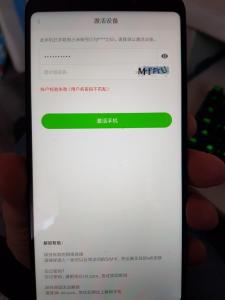

  1. Poszło. Usilnie wpisywałem numer konta a trzeba było podać hasło. Urządzenie na nowym sofcie po podłączeniu wifi było w jakiś sposób połączone z kontem .
  2. Na chińską wersję nie da rady telefon wpada do recovery mode. Temat do zamknięcia

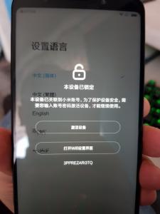

  3. Witam. Miałem fakowy Global Rom 9.2.0.2 na chińskiej wersji urządzenia Wgrałem chiński dev http://bigota.d.miui.com/8.3.22/vince_images_8.3.22_20180322.0000.00_7.1_cn_ce6dc71eda.tgz metoda test point ale za ciula nie mogę zmienić języka. Połączyłem z WIFI. Ustawienia języka w tym angielski mam jakby w cieniu. Na "wierzchu" blokada i do wyboru ustawienia wifi i chyba zalogowanie. Tylko że gdy wpisuję numer konta xiaomi to non stopa muszę wpisywać kod capcha i tak w kółko Macieja.... nie można przejść dalej Jakieś pomysły co dalej ?
