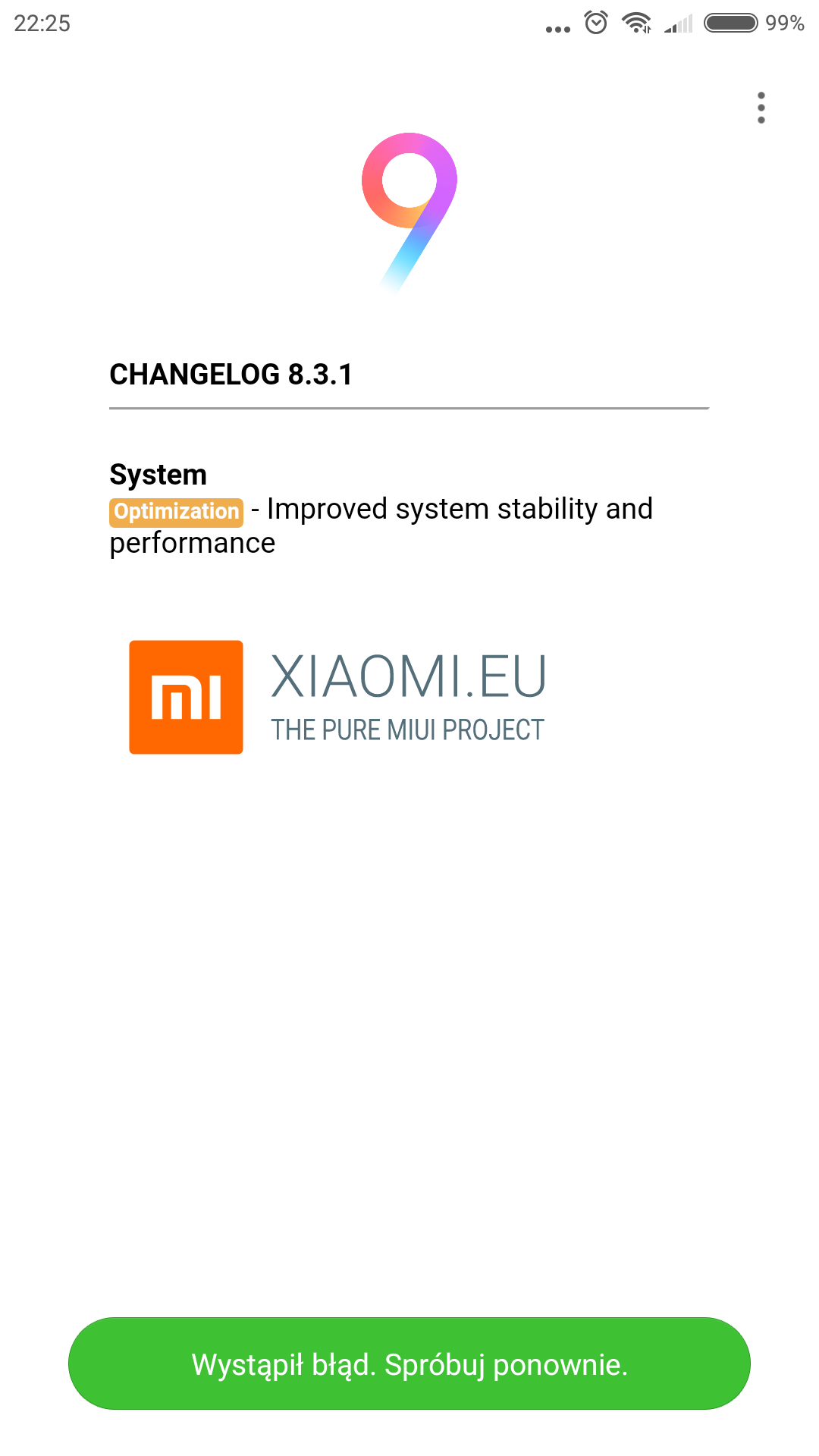

  10. grzybek91
    Problem z aktualizacją
    Witam, czy ma/miał ktoś problem z aktualizacją swojego telefonu ? Mianowicie odnajduje mi aktualizacje ale jak daje ściągnąć to wyskakuje, że wystąpił błąd. Nie ma opisu błędu ani niczego
  11. Jak miałeś Angielski i Chiński o chyba miałeś oryginalne oprogramowanie JA czekam do 2.02 i wtedy też mogę
