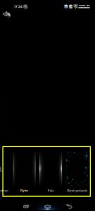

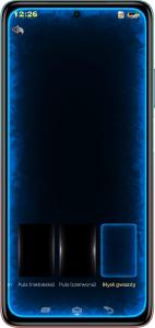

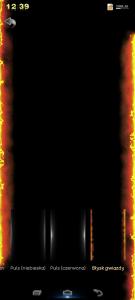

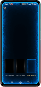

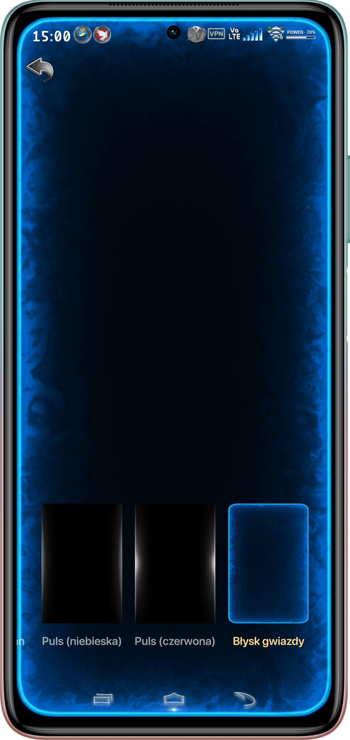

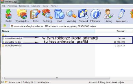

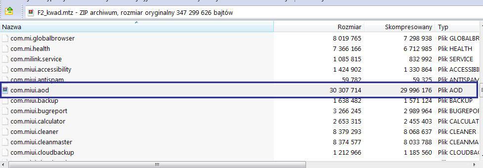

Sztosik To Jest Podana ścieżka wskazuje gdzie te pliki są w systemie. Jednak, żeby uzyskać taki efekt wystarczy dodać pliki do com.miui.aod w zainstalowany motywie (nie firmowym ) Dodajesz te dwa foldery z grafiką: I po ustawieniu swojego motywu z zmodyfikowanym com.miui.aod przechodzisz: I to wstawiony pliczek do--> drawable-440dpi widzisz animacje: I to wszystko, jeśli chcesz taki efekt a masz custom motyw z możliwością edycji , to napisz podeślęci pliki. P.s Ma jeszcze i taka animacje: Pozdrawiam
Dodam i ja ... Ikony moje, zegar z neta przerobiony i dodałem animowaną pogodę.

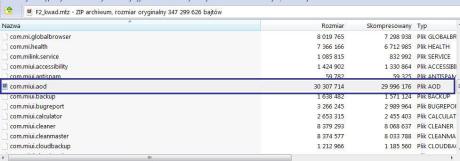

Niestety, nie tam tych plików.... Przeszukałem całe system /media Witam, znalazłem miejsce gdzie jest animacja powiadomień --- com.miui.aod system/priv-app/MiuiAod zmieniłem w motywie i tak teraz wygląda (animowana) Problem rozwiązany 😃

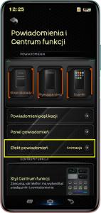

Witam wszystkich, szukam ścieżki do plików efektu powiadomień - animacja Ustawienia animacji powiadomień są w Centrum Powiadomienia i Centrum Funkcji. Może ktoś wiem gdzie znajdę te pliki...? Na zrzucie zaznaczyłem o jakie pliki animacji chodzi. Z góry dziękuję za pomoc 😃
