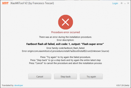

  2. Tracę już do tego cierpliwość.. w MiFlash nie jestem w stanie nic zrobić, jedynie XiaoMi Tool V2 działa, ale tylko mogę wgrać 12.5.1. global, nie da się zamknąć bootloadera. Przy próbie wgrania jakiegokolwiek innego romu łapie bootloop. Wywala się w momencie wgrywania flash super. Nie ważne na jakim romie. Jedynie przez recovery 12.5.1. się udaje. Ktoś ma jakiś pomysł jak mogę ogarnąć to MiFlashem?

  16. Ja nie chcę tego ominąć, może źle się wyraziłęm. Ale w tej chwili mam brick przy wgrywaniu miui 12.5.1. global stable wysypało się przy "flashing super" i nic nie mogę dalej zrobić..
  17. Właśnie odblokowałem bootloader programem XiaoMiTool v2 i wgrywam MIUI 12.5.1 global stable. Zobaczymy czy się uda Instalacja wywala się w momencie "Flashing super" nie wiem jak to obejść, żeby poszło.. boje się, że zaraz zrobię z niego przycisk do papieru

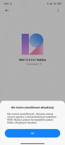

  19. Pobrałem ROM z linku który podałeś, ale ręcznie nie mogę wymusić instalacji. Muszę czekać na odblokowanie bootloadera i zrobić to przez xiaomitools? Wyskakuje taki komunikat

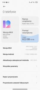

  21. Niestety brak aktualizacji na Szwajcarii, myślę, że to wina brandu Orange, telefon nie dostał żadnej aktualizacji od premiery.
  22. No właśnie mam OR. Ja szukałem jak najtaniej, a w Orange była promocja 1199 za wersję 6/128 i miband5 w zestawie. Także się skusiłem i mam wrażenie że to ten brand i brak aktualizacji może powodować, że nie działa mi Android Auto. Nie da się tego obejść, żeby nie odblokowywać bootloadera?
