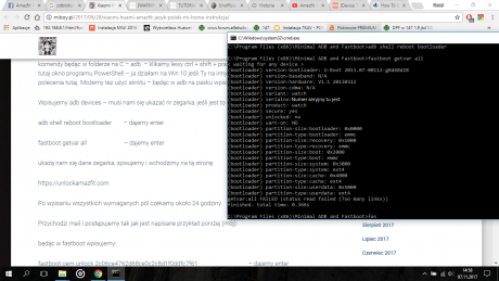

  5. Panowei i być może Panie mam sprawę Otóż nie mogę wejść do menu ustawień fabrycznych (mam ten sam problem z bluetooth) nie uruchami mi się wogóle to tak jak na tym filmiku powyżej do fastboota mogę wejść przez komende w terminalu ale nic mi to nie daje bo wszytko poblokowane :/ można jakoś z menu fastboot przejść do resetu ? Ewentualnie czy komuś udało się ogranąć problem z bluetooth ?? Pozdrawiam
