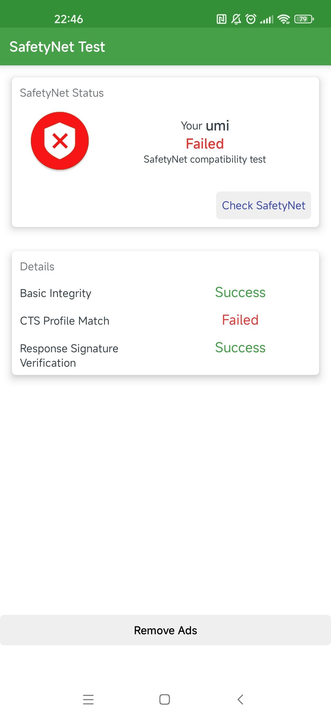

  5. Odpalił się, Satetynet przechodzi, aplikacja maka działa, jest elegancko
  6. Dokładnie tak zrobiłem zanim odpisałeś i właśnie tak było xD wgrałem znowu starsze, zaraz wrzucam stable i zobaczę czy safetynet będzie przechodzić

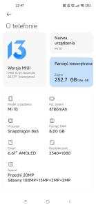

  9. Używam Mi10 od dawna, od zawsze na Xiaomi Eu, ponad rok nic nie zmieniałem z systemem (wersja 22.7.19) i nagle przestała mi działać apka McDonald's - przestał przechodzić CTS. Roota nie mam i nie potrzebuję, tylko odblokowany bl i wgrane Xiaomi.eu. Można to jakoś naprawić? Kojarzę ze kiedyś był moduł go Magiska, ale magiska nigdy w sumie nie używałem więc nie jestem na bieżąco.

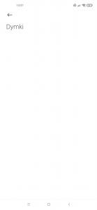

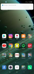

  10. Zgoda oczywiście nadana Wszystko zezwól Z kolei gdy będąc w czacie kliknę "otwórz dymek czatu" to widzę zwykle powiadomienie pływające które po chwili znika
  11. Po aktualizacji do androida 11 nie jestem w stanie włączyć dymków messengera - uprawnienia wszystkie ok, aplikacja w najnowszej wersji beta a opcja nie działa w ogóle. W dodatku pamięć jakoś dziwnie powoli działa, po zrobieniu screena dopiero po kilku sekundach pokazuje mi się np w messengerze zehym mógł go komuś wysłać. Na androidzie 10 telefon działał lepiej
