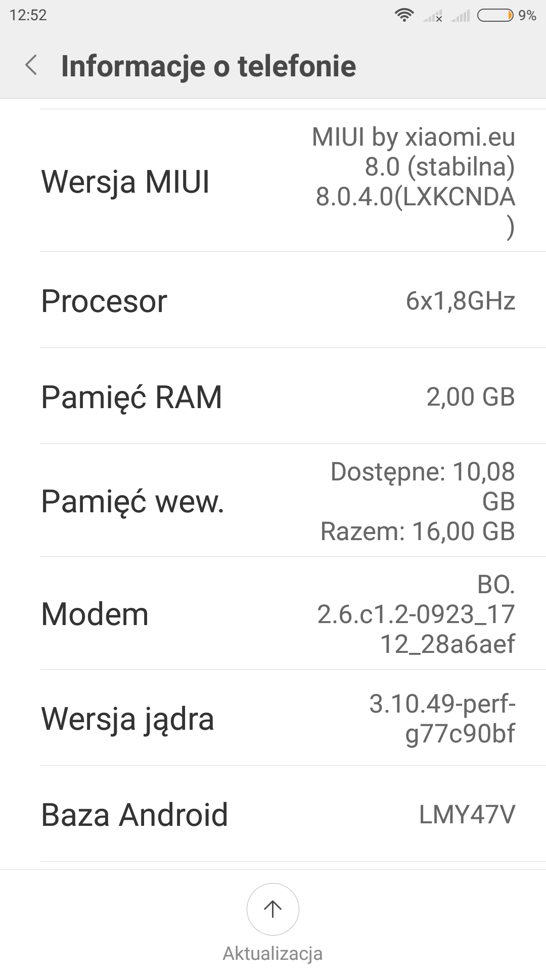

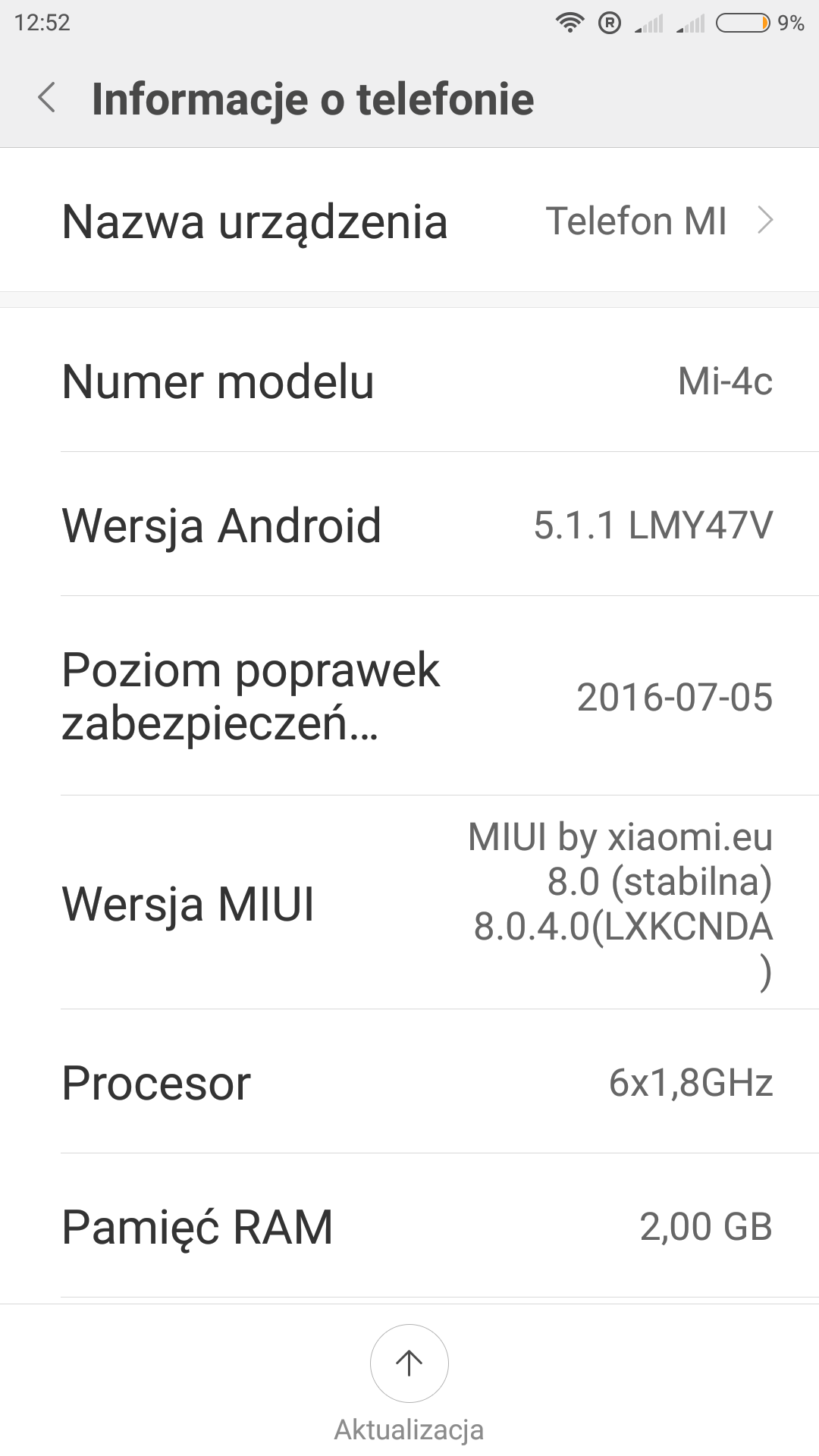

  9. Dzięki za info! Testowałem kilka rozwiązań i są takie sobie. Pomijam fakt, że jeden z nich to ponad 40 zł;> Zmieniłem wielkość czcionki (pasek statusu bez zmian) i jest w miarę. Zostawiam na razie ten temat ponieważ z Waszych informacji (oraz tego co wyczytałem w necie) wynika, że to oprogramowanie może być nie najfajniejsze i myślę, że od tego należy zacząć. Nie mam żadnego doświadczenia we flashowaniu Mi, choć kilka razy wgrywałem różne ROMy na Szajsungach. Ważny jest dobry tutek, oczywiście aktualny i odpowiedni dla przejścia z tego co mam. Także będę bardzo wdzięczny za wszelkie informacje i pomoc. Mi-Recovery 2.01 oraz Fasboot (taki robocik w czapeczce) - jeśli to coś wnosi do tematu? Gdzieś czytałem, że na ekranie recovery gdy widoczny jest kabelek, to zablokowany jest bootloader. U mnie tego nie zauważyłem, więc może coś "Chińczyk" już namajchrował? PS. Proszę moderatora o przerzucenie wątku do odpowiedniego działu. Pozdro!
  10. Witajcie! Wczoraj dojechał mój pierwszy tel. oparty o MIUI i ochoczo zabrałem się do konfigurowania. Grzebałem trochę w sieci i na forum lecz nie znalazłem odpowiedzi. Jeśli za mało, to z góry przepraszam i dziękuję za ewentualne konkretne odpowiedzi. Telefon Mi-4c, android 5.1.1 LMY47V, MIUI 8.0.4.0 1. konto Xiaomi Założyłem na serwerze nowe konto, zdobyłem 100 pkt. Nie mogę niestety zalogować się na to konto na urządzeniu... Wygląda to tak, że klikam w Ustawieniach -> Konta ->Xiaomi i... nic. Brak reakcji:( Po przywróceniu ustawień fabrycznych tak samo. Co robię nie tak? Konto Googlowe dodałem i wszystko działa jak należy. 2. Motywy Apka uruchamia się, mogę przeglądać i wybierać motywy lecz po kliknięciu "Pobierz" pojawia się komunikat "Nie udało się dodać konta":( Spodziewam się, że powiązane to jest z pkt. 1 3. SCwather Ta aplikacja uniemożliwia dodanie lokalizacji, bez znaczenia jakiej (New York, London czy Bydgoszcz). Po wpisaniu nazwy miasta brak reakcji. Po wymuszeniu szukania uruchamia się przeglądarka www i wyszukuje hasło (miasto) w sieci. PS. Przy okazji chciałbym również zapytać o możliwość powiększenia czcionki na pasku powiadomień? PS2. Telefon z przeznaczeniem dla starszej osoby, stąd rozczarowanie, że MIUI (odpowiedni wątek jest na forum) nie obsługuje trybu Lite Mode. Czy można jakoś to obejść, tzn. zainstalować jakiś luncher czy apkę, która spełni tę rolę? Pozdrawiam! tombi
