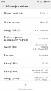

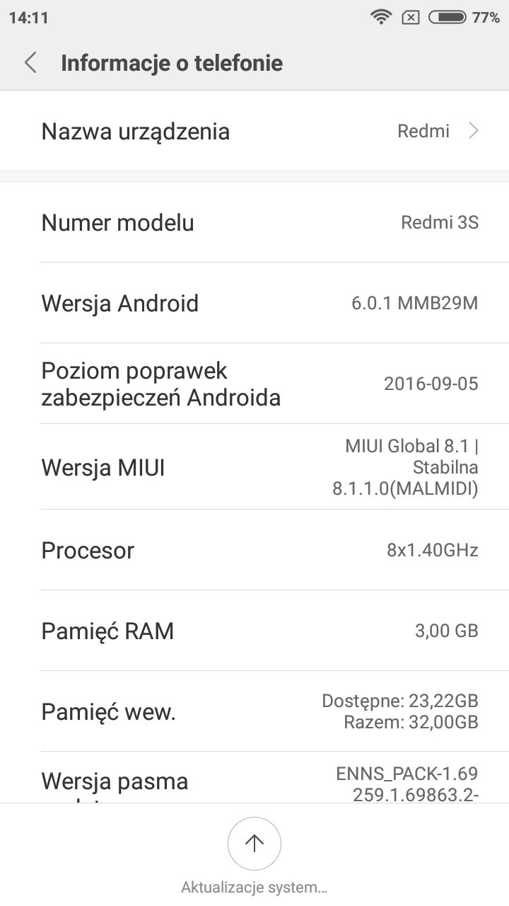

  10. Witam, kupiłem ostatnio dziewczynie Redmi 3S 3GB. Mógłby ktoś mi powiedzieć jaki rom jest wgrany do tego tel ? ( Zamieszcze screena ). Mi to wygląda jak jakis normalny stable. Tłumaczenie też jest wszystko po polsku, nic po ang. Jednak nie moge ani odblokować bootloadera (błąd 50%) ani wgrac romu miuipolska przez miflash. Czy wymaga on wgrania romu Global np. dev ? Tak jak w 1 punkcie poradnika ? I mam lecieć dalej z poradnikiem ? Dodam jeszcze z moim Mi5 poszło gładko - odblokowalem bootloader, wgrałem przez miflash miuipolska, potem tylko aktualizacje. A tutaj lipa. Pomocy dziewczyna mnie zabije jak jej tego nie zrobię
  11. Jak w temacie, nie wiem co robię źle. Wyskakuje mi błąd, że nie może odnaleźć pliku błąd x800.... coś tam i pliku .bat. Czytałem gdzieś, że te wersje romów co są do ściągnięcia na miuipolska, nie są do wgrywania przez Miflash. W takim razie gdzie znajdę romy które mógłbym wgrać przez Miflash ? Niżej jeszcze umieszczam screen z info tel.
