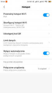

  1. Mam następujący problem. Po włączeniu hotspotu wyświetla błąd, jak na screenie. Urządzenie podłączone do hotspotu nie ma dostępu do Internetu.
