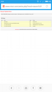

  7. mejfu266 pomysł z nowym kontem zdał egzamin. W ciągu niemal godziny miałem pozwolenie na odblokowanie. Jednak pojawił się problem, bo telefon mam aktywowany na innym numerze a na innym mam pozwolenie i niestety podczas fastboota wywala błąd, że numery telefonu się różnią, pomimo zalogowania na nowym koncie i zmiany numeru. Cały czas mam aktywację na starym numerze, którego użyłem zupełnie do pierwszej rejestracji. Odblokowanie staje na 50% i tyle. nie mam pomysłu co dalej z tym zrobić
  8. Dziękuję wszystkim za rady i wszelaką pomoc w tym temacie. Fakt, może tytuł posta jest niezbyt dobrze sprecyzowany, jednak proszę o wyrozumiałość, ponieważ dopiero zaczynam przygodę z MIUI i Xiaomi. Niestety nie otrzymałem pozwolenia na odblokowanie bootloadera z powodu pojawiającego się błędu przy próbie złożenia formularza o zgodę. Nr telefonu wraz z numerem kierunkowym jest wpisywany dobrze, więc tu nie ma mowy o pomyłce. Będę jeszcze próbował, ewentualnie spróbuje się skontaktować już bezpośrednio z Xiaomi. dzięki wszystkim za podpowiedzi co i jak, teraz przynajmniej wiem, co mogę zrobić
  9. Witam wszystkich. Kupiłem mi5 w x-kom, więc z oficjalnej dystrybucji. Problem pojawił się przy próbie odblokowania bootloadera. Postępowałem zgodnie z instrukcjami z forum, jednak po zalogowaniu przez konto xiaomi wyskakuje mi taki oto błąd (załącznik) i nie wiem co mam dalej z tym zrobić. Proszę o rady
