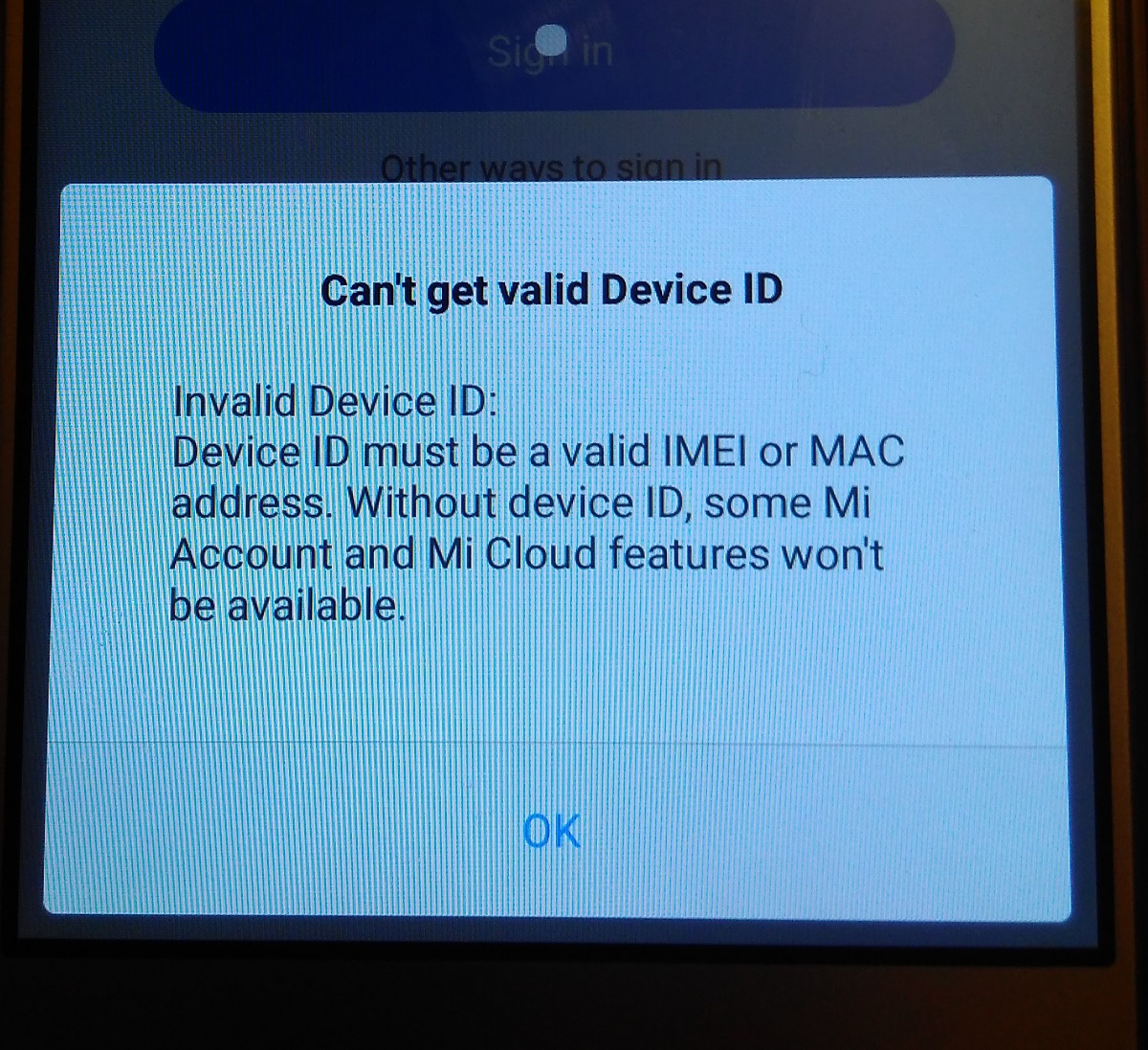

przyczyna usunięcia imei, było wgranie i uruchomienie programu rsap bluetooth (wymaga roota) przywrócenie robiłem wg tego poradnika: http://en.miui.com/thread-299779-1-1.html wszystko było ok, gdy trzeba było za pomocą programu HEX znależć swój imei w zapisie "szestanstkowym" (tak mi sie wydaje że to tak się nazywa) czyli najpierw za pomoca imei converter zminienaimy imei na postać np. 08 21 3A .... itp i wg. poradnika ciąg tych liczb miał tam być...... ale nie było go.... więc po jakimś czasie myślę sobie i tak nie działa, więc co tam zaryzykuję i po prostu sam zmienię w tym układzie szesnastkowym te cyfry tak żeby mi pasowały trochę poleciałem na "czuja". i udało się, wszystkie imei i SN po tym tutorialu powróciły i wszystko działa jak trzeba -

teraz mam china dev, i nie moge nic zrobic, tylko lacze sie z wifi i od razu wywala komunikat "valid id device" i nie moge nic wiecj zrobic -

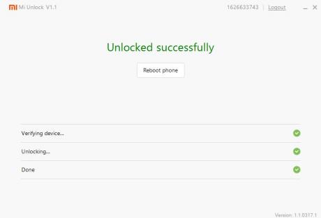

no tak to właśnie wygląda że zgubił imei :/ ehh właśnie sprawdziłęm i okazało się że BL mam odbokowany, w czymś mi to ułatwi sprawe? -
witam, po dosłownie chwilowej zabawie z aplikacja rsap, zniknał mi zasięg i telefon przestał czytać kartę sim, zainstalowałem ponownie miuipolska ale nie pomogło :/ ktoś ma jakiś pomysł? :/

Czy ktoś może mi pomóc? Przeczytałem całe kompendium, próbuje odblokować telefon, mi flash staje na 50℅ Robię wszystko wg.Instrukcji. Zgodę sms dostałem wczoraj. Loguje się przez ID, na i.mi.com telefon jest zlokalizowany, a mimo to nie mogę :/ cały czas to 50℅ Wersja systemu:
