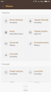

  2. Dotarłem do tego menu (już wcześniej), ale nie za bardzo rozumiem, które ustawienia miałbym zmienić, żeby wpłynąć na dźwięk ładowania? Dźwięk powiadamiania nie wpływa na tą sytuację.
