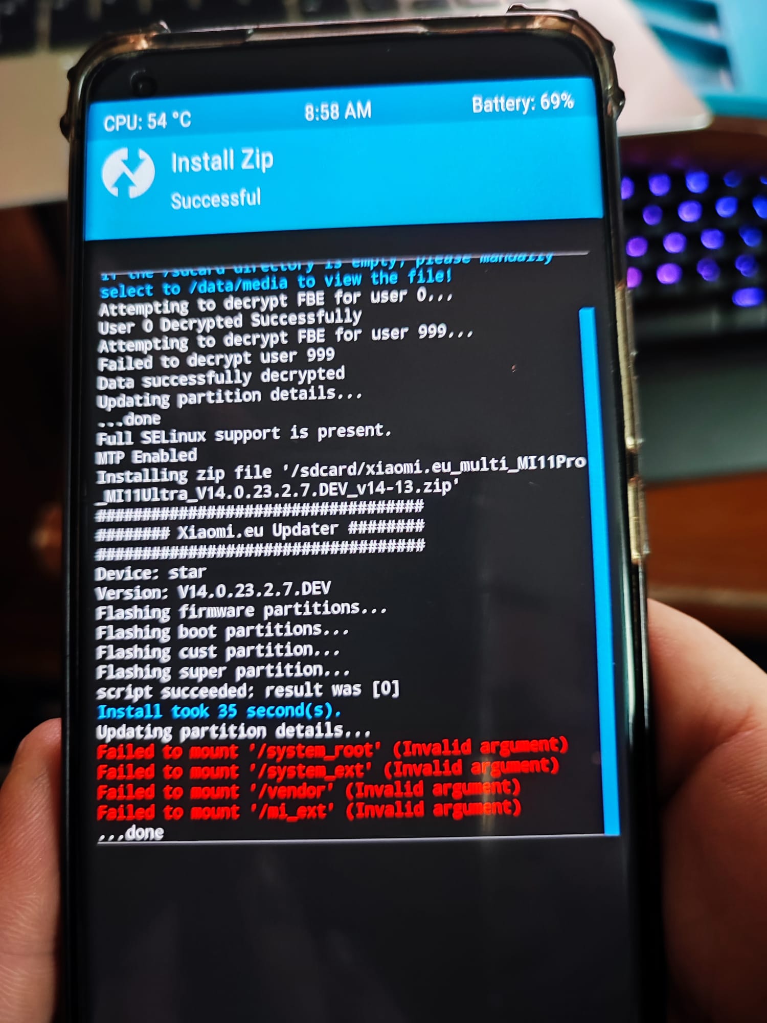

Dobra mały edit Udało mi się na nowo z fleszować telefon po czym odblokowałem pamięć bo była zaszyfrowana i to dopiero pozwoliło zainstalować wszystko poprawnie na telefonie w tej chwili telefon ściąga poprawnie pliki robi normalnie zdjęcia zapisuje wszystko na pamięci tak więc problemem był błąd w oprogramowaniu przy aktualizacji niestety pozbyłem się wszystkich danych z telefonu ale w tej chwili to działa Dziękuję wszystkim za pomoc rady były jak najbardziej inspirujące i pomocne Wysłane z mojego M2102K1G przy użyciu Tapatalka -

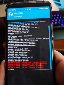

no i kaszana podczas aktualizacji mam taki oto komunikat bladego pojęcia nie mam o co chodzi na szczescie telefon wstał z nowym oprogramowaniem ale nie mogę wyczyścić pamięci no i problem ze ściąganiem dalej jest -

ok i chyba to najlepsze wyjście. zrobię to wieczorem ale się zastanawiam czy od razu nie przejść na xiaomi.eu_multi_MI11Pro_MI11Ultra_V14.0.23.2.7.DEV_v14-13.zip jeśli przejdę to morze mi ktoś przypomnieć co zaznaczyć w recovery jakie opcje po instalacji żeby wszystko ładnie wyczyścić robiłem ostatnio to z 1.5 roku temu wiec lekko pamięć nie ta a ostatnia aktualizacja przez system była robiona -
