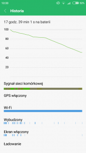

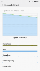

  1. Witam, podpinam się pod temat, bo na żadnym forum nie mogłem znaleźć takiego samego problemu. Mam ten sam od bardzo długiego czasu. Na wszystkich zagranicznych forach był to albo problem z deep sleep albo jakieś nienaturalnie wysokie zużycie przez którąś z apek(pasek awake na screenach). W każdym razie po zmianie softu problem znikał. U mnie nie. Kiedyś na 7.1.3.0 trzymał mi 3 dni, sot zawsze 8h+(często około 10h), aż wreszcie zaczął zużywać baterię z niczego. Full wipe twrp, factory reset. Zmieniałem romy wielokrotnie MIUI 7; 7,5; 8; 9, Global, China, xiaomi.eu, CM też. Nigdzie już nie przekroczyłem 6h sot i 2 dni użytkowania i to na 7.1.3.0. Na nowszych romach było tylko gorzej. Sot zawsze oscylował w okolicy 4-5h i może 1,5 dnia użytkowania(wydajność pracy na baterii spadła mniej więcej o połowę). Co ciekawe jeśli korzystam z danych mobilnych to 1% baterii przypada mniej więcej na 2 minuty włączonego ekranu. Wcześniej 10% baterii to zawsze była godzina użytkowania. Ostatnio rozbiłem wyświetlacz, więc zdecydowałem się przy okazji na wymianę baterii. Na nowej, podobno oryginalnej, jest tylko gorzej. Obecnie na najnowszym miui9 od xiaomi.eu zostało mi 2%, sot wynosi 3h25min, a czas pracy na baterii 1 dzień i 3 godz. Wykres baterii pikuje w dół niezależnie od tego czy korzystam z telefonu czy nie. I w sumie już nie wiem co może się dziać. Taki sam problem jak Meon.

  6. Właśnie testuję, zobaczymy co wyjdzie. Do mojego przeglądania internetu poza domem 3G w zupełności by wystarczyło, więc już bym to olał i tak zostawił, jeśli będzie trzymać.
  7. Całkiem prawdopodobne, ponieważ wg mapy zasięgu LTE Orange mnie obejmuje. Przydałaby się opcja w MIUI, w której telefon automatycznie przechodzi w niższy tryb po spadku zasięgu poniżej optymalnego czyli np. tych 4 kresek. Aktualnie mam MIUI 7, może na 8 jest coś takiego ? Bo obecnie jest tak jak mówisz, że nawet przy jednej kresce on będzie się starał utrzymać to 4G i przerzuca między 4G a 3G(które też nie jest zbyt dobre, ponieważ skacze między 5 kreskami a 2-3) zamiast po prostu w tym miejscu zejść do 2G i mieć pełen zasięg przez cały czas.
  8. Faktycznie, zmiana sieci na 2G dużo pomogła. Mam pełny zasięg, na wykresie cały czas zielona kreska i bateria nie znika w oczach. Problem w tym, że wcześniej miałem ustawione preferowane na 4G i po prostu nie zwracałem na to uwagi, zasięg nigdy nie był jakiś niesamowity, a mimo to nie było takich problemów. Może to moduł anteny uwalony i dlatego taki słaby zasięg trzyma ? Bo jednak przerzucanie między 2G a 4G kilka razy dziennie jest mocno uciążliwe. Jednak i tak wielkie dzięki za pomoc, na 2G na idle nie traci baterii.

  11. Teraz znów 7.1.3 xiaomi.eu na którym wcześniej nawet 4 dni potrafił wytrzymać. 1,5h sot, 19h na baterii i tylko 50%. Telefon praktycznie tylko lezał. Dramat. Zupełnie bez znaczenia jaki rom.

  13. Tak jak pisalem na PW, u mnie to samo. Po zmianie na MIUI8 też. Wczoraj go naładowałem o 0 do 100 na wyłączonym telefonie, od godz. 19 do 3 w nocy zeszło do 85%, godzina sot, nie jest źle. Odłożyłem go. Dziś o godzinie 12.00 już ma tylko 51%, telefon w ogóle nie używany. Jeśli korzystam z niego bez przerwy to wyciągnie sot ok. 9h, ale baterie wciąga cały czas, czy korzystam czy standby, a nawet wyłączony. Dodatkowo na danych mobilnych bateria przy włączonym ekranie schodzi ok. procent na minutę dosłownie. Wykres po prostu pikuje. Po całym dniu pracy i korzystania z telefonu zwykle mi wciągał 30%, teraz 15 minut danych pakietowych to -15%. Nie wiem czy bateria śmietnik już po pół roku. Przed momentem zaktualizowałem do najnowszej wersji miui, zobaczymy jak to będzie wygladało.
