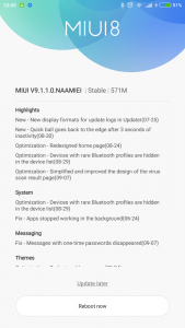

  1. MIUI9 Stable jest już rozsyłane przez OTA. Jest także dostępne do pobrania na stronie http://en.miui.com/download-299.html (w nawiasie jest jeszcze napisane "MIUI8", ale to już dziewiątka)
