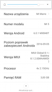

  19. ja nie mam możliwości aktualizacji do 8.5 Dlaczego ?
  20. obecnie mam miui global 8.1 8.1.2.0 (MAAMIDI) Telefon mam nadal zablokowany, próbowałem już dwa razy odblokować i nic z tego. Dlatego ewentualnie łudzę się jakąś aktualizacją od xiaomi Chciałem odblokować i wrzucic polski soft ale nie odblokowali mi telefonu.
