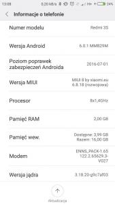

Mam ten sam problem, ta sama sieć, a rom najnowszy dev eu. Problem jest taki, że jak spada do E, to często już lepszej sieci nie łapie. Czasem nawet jak się wymusi to trzeba zresetować tel. Rom miałem chiński stable, global stable, a teraz europejski dev jak na screenie, wszędzie tak samo. -
Wgrałem xiaomi.eu 6.8.18 dev. I dalej często internet spada do E, w miejscach gdzie normalnie jest H+ (testowane tylko na karcie Orange w microSIM). Lte jeszcze nie miałem okazji sprawdzić. Po wyłączeniu wifi status sieci na pasku zmienia się z Orange 4G na Orange, może to jest powiązane. W opcjach programistycznych włączyłem agresywne przełączanie na sieci komórkowe, w opcjach karty sim preferowane lte, włączyłem roaming, plan bateryjny też nic nie blokuje, ostatecznie wyłączyłem optymalizacje MIUI. Zdjąłem gumowe etui, fizyczny typ karty sim jest zgodny z lte. Obstawiam że to ciągle coś z softem, albo... Nie jest może tak, że lte działa tylko w porcie nanoSIM albo jakiś inny bzdurny powód? Powinienem kontaktować się operatorem, wgrać inny MIUI czy to fizycznia usterka? Zauważyłem, że część zmienionych ustawień po restarcie wraca do domyślnych, a szedłem wg podradnika. Jaką masz dokładnie wersję softu, sieć i w jakim porcie sim? Zaobserwowałem, że nawet jak jest wyłączona transmisja danych, to przy odłączeniu wifi zmienia się status sieci.
