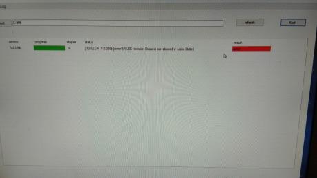

Tryb EDL - instalacja nie przechodzi, autoryzacja konta Xiaomi
zwierze odpowiedział(a) na zwierze temat w Problemy techniczne
Nie nie jestem pewien czy można wrzucać linki na inne fora. W skrócie: Najpierw fleszowanie MIUIPRO_BRICK_test_note5_0915_CHOCO https://drive.google.com/drive/folders/16lQ-A175D_5DJU-YT4lbul5htgaNNw21 potem zwykły soft http://bigota.d.miui.com/V9.6.4.0.OE...f5ee62becf.tgz ze zmienionym tym plikiem http://www.mediafire.com/file/mxugl93nf4675k9/prog_emmc_firehose_Sdm660_ddr.elf/file w katalogu images i poszło. Telefon rozebrałem i zwierałem piny na wyłączonej baterii. -

zwierze opublikował(a) temat w Problemy techniczne
Witam, Xiaomi redmi note 5 wersja chińska. Zainstalowałem TWRP ale za nic nie chciał się wgrać żaden soft. Przy którymś resecie telefon wszedł w tryb EDL tak mi się przynajmniej wydaje. W każdym bądź razie mi flash go widzi ale instalacja nie przechodzi. Na najnowszym mi flashu każe się połączyć z kontem xiaomi... Czy mam wgrać jakiś odpowiedni soft, wersje miflash zmienić czy coś innego? Nie mam już pomysłów, proszę o pomoc. -
