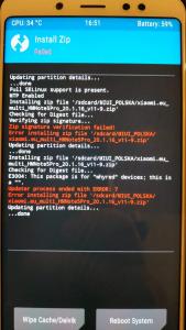

Soft z xiaomi.ue wersja 9.12.26 i brak możliwości dalszej aktualizacji na whyred
Mistyk odpowiedział(a) na Mistyk temat w Problemy techniczne
Problem wystąpił na najnowszym TWRP 3.3.1-0 dla whyred, które poprawnie przeprowadziło wiele aktualizacji. Drugie zdjęcie pokazuje sytuację przy wyłączonej weryfikacji sygnatury w TWRP. Nowsze oprogramowanie 20.1.16 udało mi się wgrać modyfikując plik "updater-script", jednak po aktualizacji Androida, TWRP nadal nie widzi nazwy kodowej urządzenia whyred. Wolałbym jednak nie modyfikować za każdym razem pliku z obrazem przed wgraniem. Bardzo proszę o poradę jak to naprawić. -
Witam, problem jak na zdjęciach w załączniku. Od czasu aktualizacji 9.12.26 nie mogę aktualizować Redmi note 5 pro. Jak to naprawić? Próbowałem ponownie wgrać najnowsze twrp i nie pomogło.

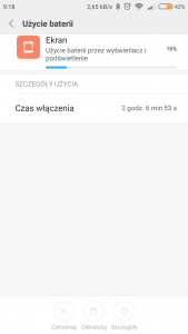

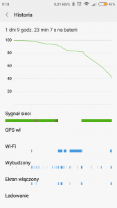

Ok, więc spróbuje wyłączyć bluetooth na noc i porównam wykres poziomu naładowania baterii.
Bluetooth w wersji 4.0 potrzebuje znikomej mocy przecież. Dodam że telefon łączy się z MiBand 1s. Jak rozwiązać problem? Zauważcie, że poziom naładowania baterii spada diametralnie w momencie ponownego połączenia z siecią komórkową.
Witam. Z Redmi 3 korzystam od czerwca tego roku i ostatnio bardzo często przez noc bateria zostaje rozładowana nawet o prawie 40 procent (wyłączone wszystko poza bluetooth i włączonym MiFit 2.1.8; algorytm 1.0.76). W jednym z serwisów usłyszałem opinię, że przyczyną takiego stanu rzeczy może być uszkodzona płyta główna w telefonie.Co o tym sądzicie? Mam miernik pokazujący prąd ładowania baterii i po 3 godzinach telefon wciąż dość mocno ciągnie prąd z zasilacza - ok 0,9A. Prąd ładowania spada dopiero po ok 6h od włączenia i wynosi wtedy ok 0,2-0,3A. Proszę o pomoc. Czy telefon kwalifikuje się do tego, żeby go odesłać do sprzedawcy w ramach gwarancji? Załączam zrzuty ekrenu.
