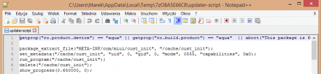

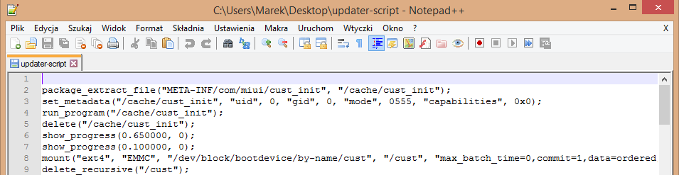

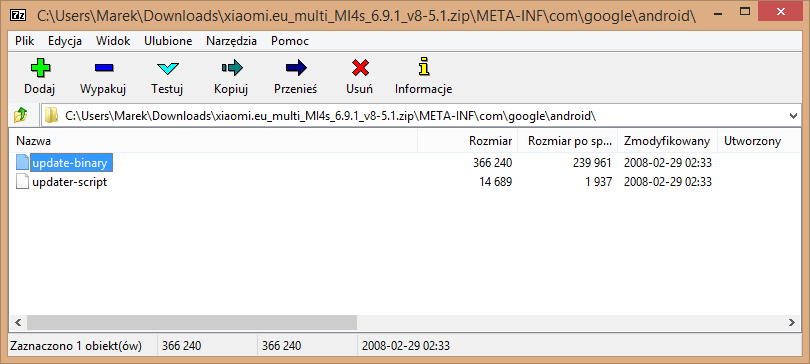

U mnie usuwa to, co mamy w paczce "Dodatki_MIUIPolska_30072016-lpmm" - czyli m.in. klawiaturę Xperia. NIE kasuje ustawień, motywów, plików, SMSów etc - przynajmniej u mnie. Na przykładzie dzisiejszego ROMu: 1. Otwieramy programem 7zip nasze archiwum i nawigujemy do ścieżki jak na górnej belce 2. Metodą drag&drop wyciągamy sobie updater-script na przykład na pulpit 3. Otwieramy go w notepad++ i usuwamy pierwszą linijkę (zaznaczone na niebiesko) 4. Zapisujemy zmiany - plik ma wyglądać tak, jak na trzecim screenshocie 5. Drag&drop - wrzucamy zmodyfikowany plik updater-script z powrotem do zipa z ROMem, nadpisując poprzedną wersję I już.

A to spoko, mam to samo. Potrzebny jest notepad++ i 7zip. Musisz otworzyć archiwum z romem i przy pomocy notepad++ usunąć pierwszą linijkę kodu z pliku updater-script. Zapisujesz, idziesz do TWRP i już działa.
