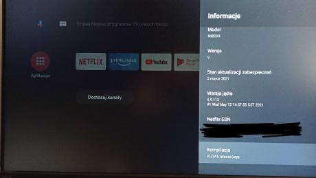

  2. No dobra...Oczywiście nie odpowiadam za ewentualne uszkodzenia, no ale co może być bardziej zepsute niż zbrickowany sprzęt Mój tv box zaczął loopować przy najnowszej aktualizacji (3933), a miałem wgraną 3595, która jakiś czas temu zainstalowała się bez problemu.Tu po polsku jak flashować mi boxa: https://miuipolska.pl/forum/topic/49642-flashowanie-atv-81-oreo-na-mi-box-s-mdz-22-ab/Ale ja użyłem USB Burning Tool w wersji 2.1.7.3, bo najnowsza nie zamontowała mi pliku img.Otwieramy pudełeczko, podłączamy kablem usb do kompa. Zasilanie musi być WYłączone.Otwieramy program z uprawnieniamu administratora, montujemy plik img (File>Import image)Potrzebujemy też uzyć pliku password.bin, bo bez niego prawdopodobnie pojawi się błąd. Plik pobieramy stąd: https://forum.xda-developers.com/attachments/password-bin-zip.5445437/ , rozpakowujemy i dodajemy w programie (View>InPut Password i wskazujemy nasz plik password.bin.ODZNACZAMY Erase bootloader i naciskamy StartZwieramy zaznaczone na zdjęciach miejsca i włączamy zasilanie. Obserwujemy program. Jak uruchomi się flashowanie, to można odewrzeć (dziwne słowo). Czekamy aż się powiedzie proces. Jeśli będzie ok, to odłączamy boxa od kompa i podłączamy hdmi do tv, czy monitora. Nie pamiętam, czy uruchomiłem boxa z pilota, czy po prostu odpiąłem kabel zasilający i wpiąłem ponownie.Powinien załadować się system, ale pewnie nie uda się sparować pilota wg instrukcji jaka pojawi się na ekranie (u mnie sie nie dało)Wyłączyłem więc boxa i wszedłem w tryb odzyskiwania (recovery), czyli przy wyłączonym sprzęcie naciskamy jednocześnie przycisk "ok" i "wsteczny" pilota (o dziwo to działało), trzymając wpinamy kabel zasilający. Czekamy aż wejdzie w tryb odzyskiwania i zwalniamy klawisze pilota.Potrzebujemy plik update.zip, który pobieramy stąd: https://android.googleapis.com/packages/ota-a.../5cabec120b0378853b3d89a58c0171ac3e965046.zip. Zmieniamy nazwę na update, by powstał plik update.zip Wrzucamy plik na pendriva wcześniej sformatowanego do FAT32.Inne aktualizacje są tutaj: https://forum.xda-developers.com/t/official-s...hread-mi-box-mdz-16-ab-and-mdz-22-ab.4241475/To jest właśnie wersja 3595, więc taką jaką miałem przed nieszczęsną aktualizacją. Inne mi nie zadziałały. Na rosyjskiej stronie w instrukcji jest update (jakiś wcześniejszy chyba), ale dla recovery wersja 8 (na samej górze w trybie odzyskiwania można to odczytać). U mnie widoczna była 9ka (nie wiem czemu tak), więc może dlatego ten update od ruskich nie zadziałał.Wpinamy pendriva z plikiem do boxa i pilotem robimy 3 czynności:1. Wipe cache partition2. Wipe data/factory reset3. Apply update from ext > update from udisk > update.zipJak się powiedzie, to już tylko reboot system now.Powodzenia
